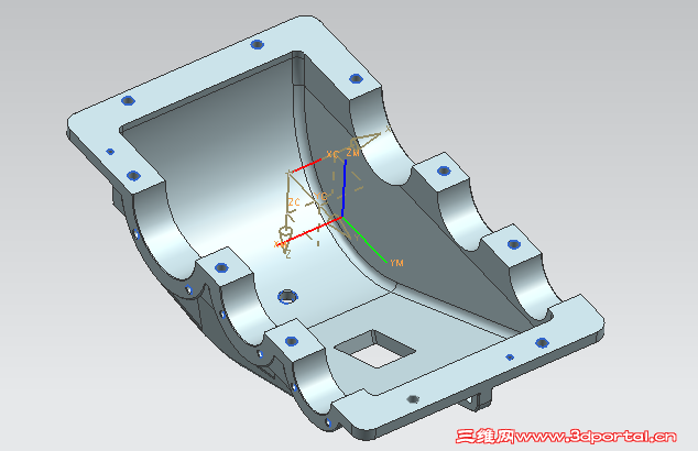

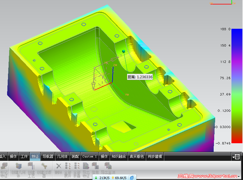

小弟初学CAM 加工箱体时,建了一个大的方块毛坯,第一次开粗的时候余量去除不完,就是图中零件周边的那一大圈,而且引起后续加工中撞刀。6 ?* I0 [" `! ~1 |3 }
不知怎么办
5 n" H$ I, `  e! k# x
成品
成品
一次开粗
一次开粗
发表于 2012-10-22 21:06:21 | 显示全部楼层 来自: 中国山东烟台
不要限定边界
发表于 2012-10-25 14:59:29 | 显示全部楼层 来自: 中国广东佛山
或者在前面增加一个外形轮廓铣,先把外围毛坯切除
 楼主| 发表于 2012-10-25 22:06:26 | 显示全部楼层 来自: 中国江西吉安
谢谢两位高手帮助,两种方法都试过了,都可行
+ T# Q( I/ `& r* T) R- b! M第一种方法很简便易行,要求不高的话可以直接使用,有特殊需要可以通过修剪边界来实现切削区域控制
5 t6 Z- x/ u+ x! D第二种方法说的不太明确,按我个人的理解,选用了平面铣,通过毛坯边界来实现的,个人认为平面铣比型腔铣要难得多,难掌握些
