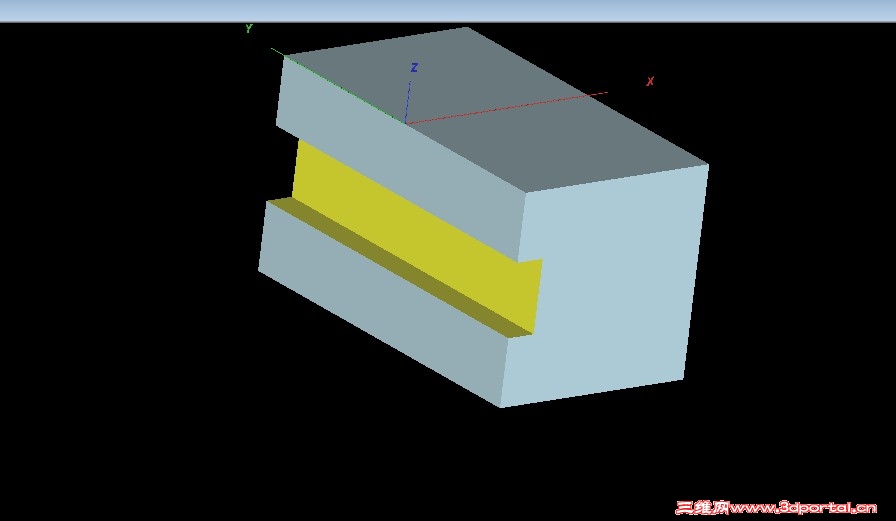

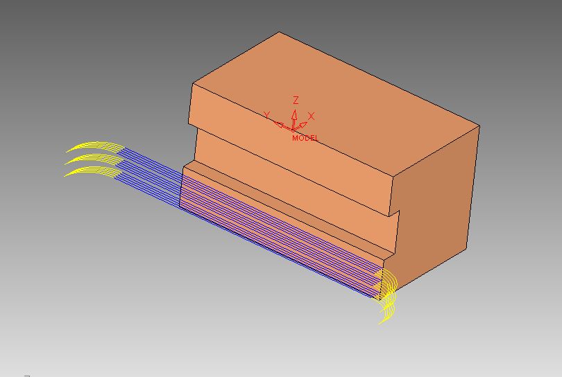

使用航空铣 發現裡面功能強大 可惜上課沒教
5 p" [+ B* M! v5 g圖片上 刀具過切了 怎麼移都移不下來 畫一條半徑的輪廓給他 就算不出來了
4 Q, V) @4 ?. z, L2 O: M6 }( Q7 h# ]2 l! ?, k
一次铣會不會太重切 可分兩刀嗎?
% m/ f8 }' ?+ v8 u9 Z7 W) @8 X
% B; x; p: z9 Y- n" n哪邊有航空铣 教材可參考 - X" G) i; V2 K8 S
2 I2 G0 N% \5 U: J! y( T4 V& A刀子直徑20MM 刀長3MM 铣一條高7MM 深2.5的溝... - a( z* M! O0 P( b) x' ?

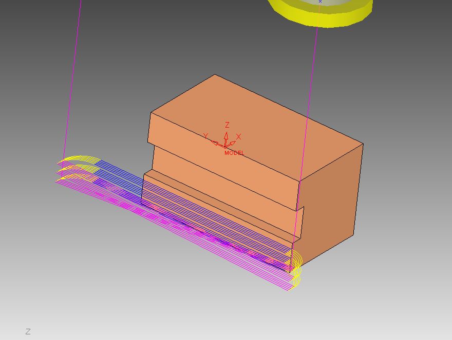

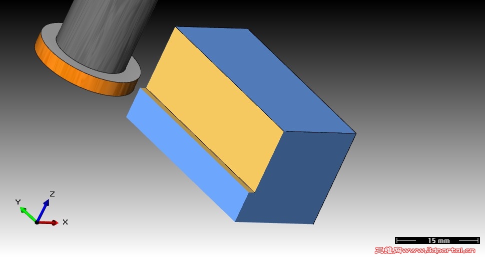

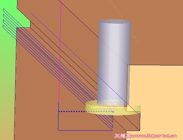

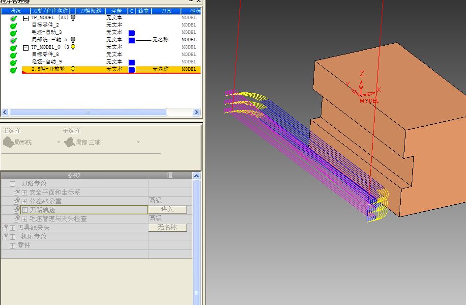

这种倒扣对Cimatron来说很简单,2.5轴直接可以胜任了,基于你对航空铣的兴趣,用航空铣也帮你做了一个!: @4 b# x9 s7 B  a
2.5轴刀路:* m2 ^# m$ x6 O' t( Q
33.jpg # T5 `1 B, J0 _3 n3 {) t* z
9 S) a& I1 N$ G, g  h& y& a
航空铣刀路:
  k' W8 X5 ]* W
# X5 |" v' ]4 G0 g$ h$ p3 j 22.jpg , d% V0 U$ P9 x0 U- a
8 y; ~0 l9 f7 \$ f+ y4 S9 i5 D9 k7 v0 a- t1 ^" b
jdfw1.gif : \9 J" l9 R( ]! u: M
( W0 @7 q  e  ~8 C  u. I+ s
NC文件: NC0.rar (85 KB, 下载次数: 38)

这种东西用2.5的开放轮廓就可以搞定了,,

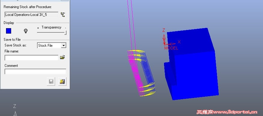

请教密密麻麻,模拟显示为什么过切。还有显示剩余毛坯也一样,只有传统模拟显示正常
发表于 2012-10-15 22:10:04 | 显示全部楼层 来自: 中国台湾
xiaodong526 发表于 2012-10-15 20:47 static/image/common/back.gif
5 _: u. x7 I9 ]; j* b: ~, k请教密密麻麻,模拟显示为什么过切。还有显示剩余毛坯也一样,只有传统模拟显示正常
6 P2 r4 m# b% ^7 g; B
以路徑來量是沒有過切的喔
发表于 2012-10-16 15:54:17 | 显示全部楼层 来自: 中国北京
xiaodong526 发表于 2012-10-15 20:47 static/image/common/back.gif4 L0 }7 X- `2 d' e
  O5 L( @# I# w! H我也想知道啊,。。。。
