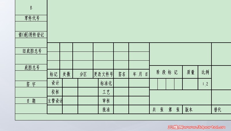

2013自带的工程图模版的字怎么都出来了?
 楼主| 发表于 2012-10-12 09:01:48 | 显示全部楼层 来自: 中国山东威海
解决方法,点编辑图纸格式,在文字上点一下,就自动更改了,然后在另存为模版替换原来的,再调出就没有超出的问题了( W0 @  w6 V: L: @9 H. s' x

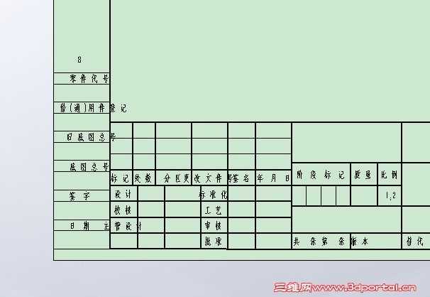

 楼主| 发表于 2012-10-12 09:03:19 | 显示全部楼层 来自: 中国山东威海
更改后的工程图,可以了

 楼主| 发表于 2012-10-14 19:01:23 | 显示全部楼层 来自: 中国山东威海
不是字体的原因,我2012和2013都装了,分两个盘的,2012的就没事,新装的2013才出现这样的问题
