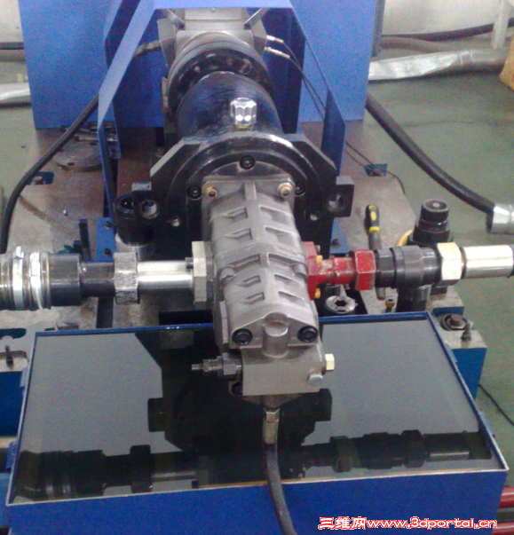

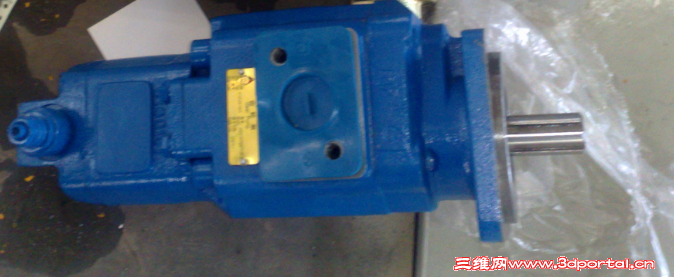

1 k2 }: Q) ]/ j$ r& _) K0 Q需要做个工装,就是吊装齿轮泵的止口连接到试验台发蓝盘。怎么处理这个泵的止口与试验台吊装时同心的问题(同高度)呢。 各位大侠帮忙看看怎么解决。 ; P8 x# C2 K: y9 p5 a% m9 Q

+ f6 n9 K* a: E4 c" u, f! y2 ^- j1. 先做一个支架来安装齿轮泵,孔与齿轮泵的止口一样大,中心高要等高。如果没有统一的安装基准则要垫支架使两者的中心高一样高、且左右也要对正。支架要固定好,以防使用中松动。如果试验台上也有相应的止口则用一个筒型法兰,其内经分别与两边的止口直径相等,中间由窗口用来安装联轴器时锁紧螺钉等。& K9 M' o/ c0 ?( y
2. 在两个轴中间要加弹性联轴器连接才行。否则不同心会引起震动、并降低电机及泵的寿命。
