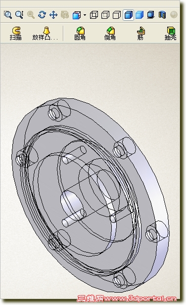

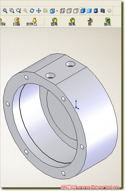

如题,带边线上色好像线架图一样;
8 V3 y* V7 b' r- W. S版本是solidworks2007,其他实体显示正常的。
8 u) F/ I5 n9 L- k( [. ~
0 A6 u; y, B/ P* `" K  kNG                                                                               ok
8 Y' F- q+ t( O% U( k 1.JPG        3.JPG : k* V+ K% U6 ~" k, D

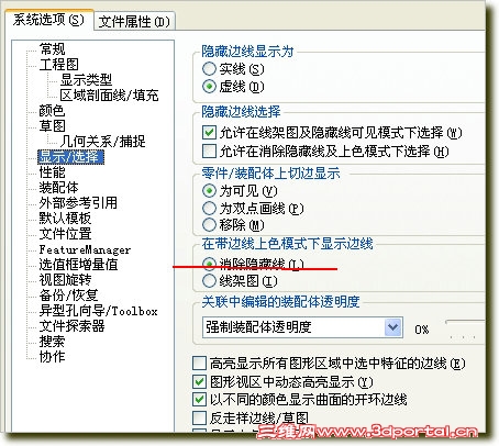

& b5 o- x3 Y$ Z; b选项里面已经选择了“消除隐藏线”,没选错啊。
: Z' R, O8 U9 i9 W6 ?/ |( h问题出在哪?请大家指点一下。谢谢。。。* G2 _5 Y; w; ^, [( V5 ^

发表于 2012-10-12 11:39:32 | 显示全部楼层 来自: 中国河北保定
取消透明模式即可
发表于 2012-10-12 11:39:38 | 显示全部楼层 来自: 中国广东广州
你这是不是个装配呢?把强制装配透明度改了试试
 楼主| 发表于 2012-10-12 12:41:15 | 显示全部楼层 来自: 日本
zhjailfq 发表于 2012-10-12 11:39 static/image/common/back.gif# v* X9 {1 V8 @2 z+ J+ u; a" s
8 E& F- ?7 z7 T5 d6 p: y
不是装配体,就一零件,透明模式改了也不行。
发表于 2012-10-12 14:38:34 | 显示全部楼层 来自: 中国江苏苏州
LZ应该是开启了透明显示,关掉即可

发表于 2013-8-18 12:02:19 | 显示全部楼层 来自: 中国河北唐山
选择该零件所有的表面更改透明度即可

本帖最后由 啓〤īи 于 2013-8-18 12:19 编辑 2 L7 I4 F" `2 p1 K- U; J; p
4 V' Z, \6 N5 n& c$ ?. r
见识了,是否设置了材质?有的材质是透明的,猜测...如果是别人的文件,可能是选项设置不一样,自己的文件,BUG总会有的,离奇问题见多了呵呵,具体最好有模型,具体问题具体分析
 楼主| 发表于 2013-8-19 08:20:42 | 显示全部楼层 来自: 日本
啓〤īи 发表于 2013-8-18 12:15 static/image/common/back.gif$ d0 N, M1 F& [9 j0 f4 O. v
见识了,是否设置了材质?有的材质是透明的,猜测...如果是别人的文件,可能是选项设置不一样,自己的文件, ...
' P" c7 B8 s, I. m1 ~5 V自已绘制的,材质也确认过了,谢谢你
发表于 2013-8-20 12:27:18 | 显示全部楼层 来自: 中国福建福州
虎强 发表于 2013-8-19 08:20 static/image/common/back.gif
4 g3 P, r' K7 k, T自已绘制的,材质也确认过了,谢谢你
" t" Y# k6 {7 `. N! ?% y  v有模型么?
