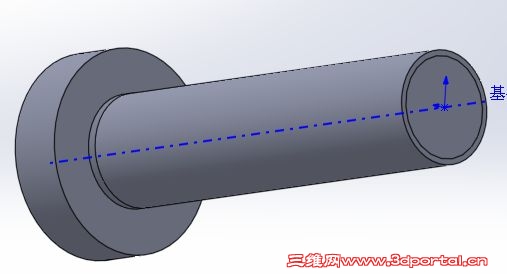

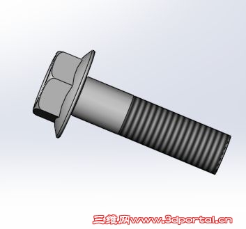

下图是我画的,螺纹装饰线为什么显示不出来?图2是别人画的,为什么有呢?

图2的效果需用:插入》注解》装饰螺纹线  用命令的时候应该选外圆吧

就是这样操作的,但还是出不了这种效果

( U* o* t) p  {. \& q. u: Q; E2 f5 E那就不太清楚了  你再看哈显示控制工具栏中的显示注解选上了吗

是视图里那个吗?勾选上了啊

用颜色渲染* x% y% p8 f. S$ c; E3 M5 o

图2的效果需用:选项/文档属性/出详图/上色的装饰螺纹线(打钩)。还需:视图/所有注解(选中)

谢谢了,确实是这样 非常感谢

选项/文档属性/出详图/上色的装饰螺纹线前面打钩
