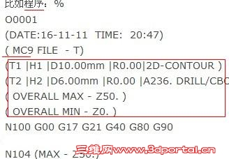

# S4 c3 D- j0 L- y. K5 p     请教各路高手如何修改后处理能在程式头输出所有刀具的刀号,刀具直径,刀具类型,长度之类的信息,如图: 未命名.jpg

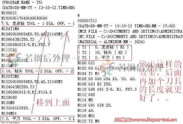

( a6 Q3 |' q+ T* v3 s# T; b 未命名.jpg 前面那个是现在用后处理,刀具信息都是在每把刀的开头显示,  大哥能帮我把它改成开头就全部显示刀具信息么。谢谢

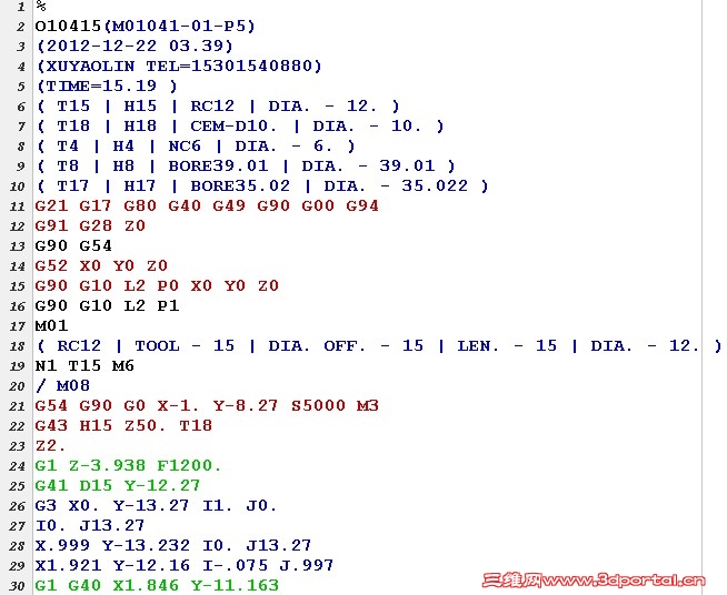

这个很简单,我来给你试试看。
发表于 2012-12-27 20:09:58 | 显示全部楼层 来自: 中国江苏苏州
你是不是要这个?
