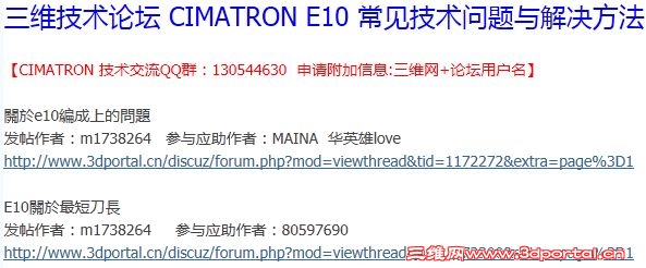

发帖主题已经登记到《Cimatron 教程整理汇总》,感谢你们的分享与讨论$ r  L" Y- B0 p3 u2 ?
登记地址:http://www.3dportal.cn/discuz/vi ... &extra=page%3D1
