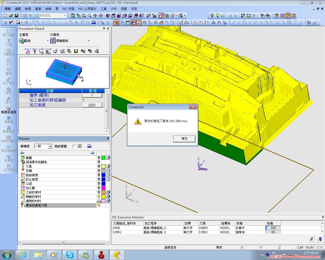

9 P3 ^" d/ A- G! q$ L& g圖片中是小弟在編常上的問題~~圖中的最短刀長有包含夾頭嗎~還是指主軸頭~~夾頭~~除外~~
& W- U9 {$ _0 y8 `" r% N註解~此圖為汽車保桿公模入子

仅包含刀刃+刀柄+刀杆.
  V2 K- L3 z& o9 z+ L9 {夹持部分未计入.
