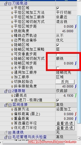

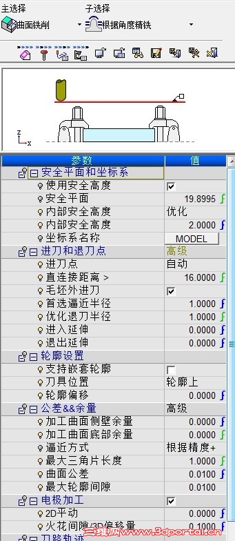

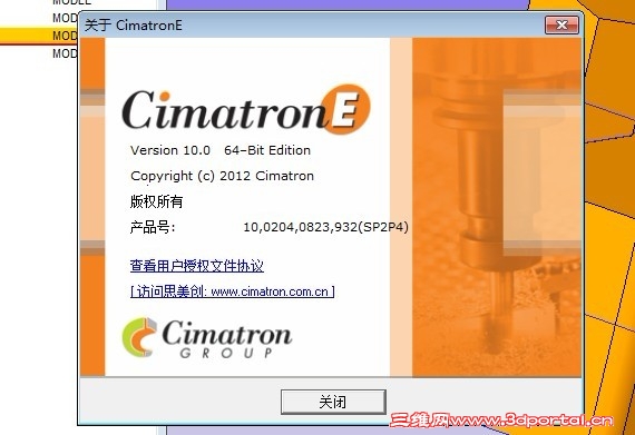

我装的是64位E10  补丁打了 SP1 SP1SP2    SP2   SP2  SP2P4  用角度精洗走陡峭区域用双向的算不出刀路,精洗全部里的层切有时候也是,很郁闷,参数试了好多也不行,32位没遇到过,难道真的是人品问题,我把参数贴上,忘各位大虾和版大指点指点。
  x0 K/ w% i) l7 j$ t1 P7 ?( z' y8 ` 1.jpg 2.jpg 3.jpg

这个很多方面的问题,建议楼主去做成模板或者参数保存后,在新建时导入就可以了

重启软件,有的时候可以,在不行重启电脑就能算出来,我郁闷了。 元芳此事你怎么看。

是不是补丁的关系呢。楼主。。要不你发个档案过来。。我来试试。。我只打了sp1sp2补丁
