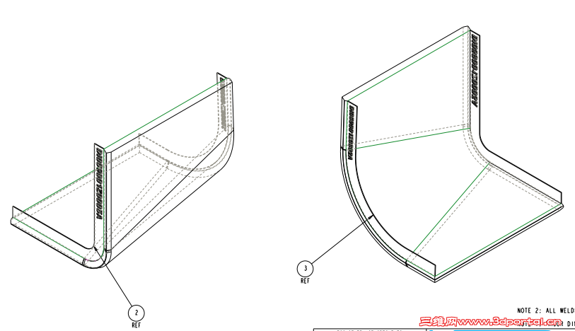

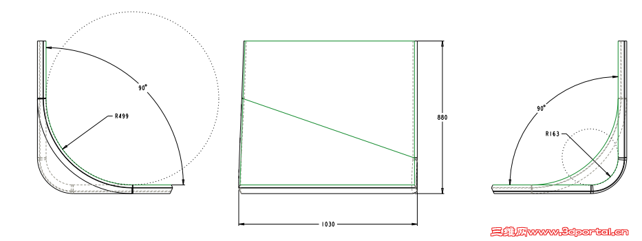

如图示,格式不限~ 谢谢~

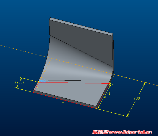

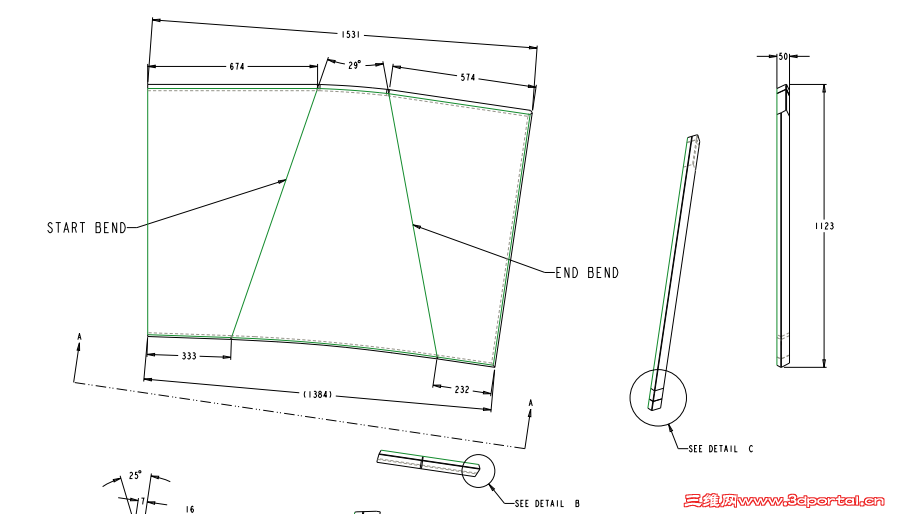

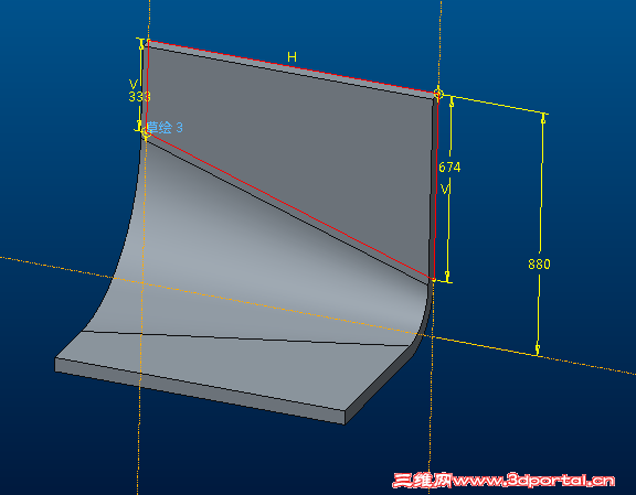

3 W" u9 |+ M. o1 K! `5 I  P) t8 T偶的拙见,请参考一下
0 O6 s" C8 X* I- c) r2 t ]PP_DL)02IMFWAV(ON@7U67.png 8W_X7CHEW`Q4F0)K8NOGY)2.png 6 c! ~. }( H/ |2 D
钣金示例.rar
109.5 KB, 下载次数: 6
发表于 2016-4-10 11:19:21 | 显示全部楼层 来自: 中国浙江温州
这好像也用到了混合界面了
