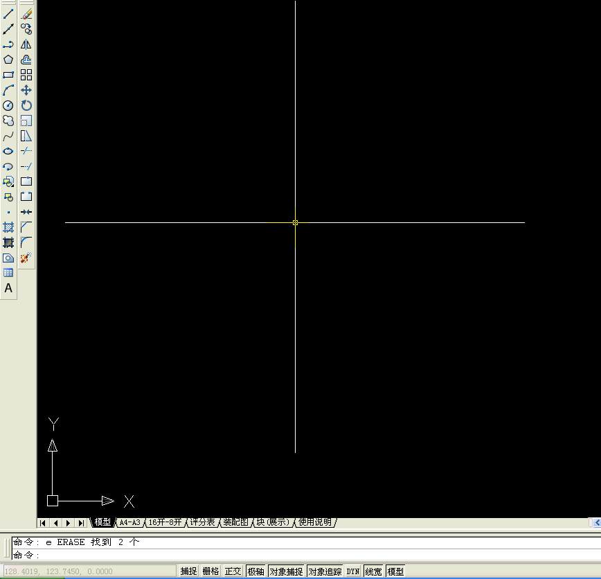

发表于 2012-10-13 16:34:49 | 显示全部楼层 |阅读模式 来自: 中国北京
发表于 2012-10-13 16:44:38 | 显示全部楼层 来自: 中国台湾
自圆心引出与 角度一定的直线 相垂直的线 即得切点

发表于 2012-10-13 16:45:50 | 显示全部楼层 来自: 中国广东汕头
本帖最后由 唐昕晨 于 2012-10-13 16:50 编辑 * {1 ^; `. u$ l- F) M0 @% t
% i! _5 Y  C' n# _* c+ ~  o
先画角度线,然后画出角度线的垂直线,然后把垂直线的一端点移动到圆心,垂直线与圆的交点就是角度线的切点。

发表于 2012-10-13 17:52:39 | 显示全部楼层 来自: 中国辽宁
输入"LINE"命令,按住"SHIFT"或"CTRL"键,点鼠标右键,在弹出的"对象捕捉光标菜单"上点击"切点",再用鼠标在圆上点击,最后在命令行用相对极坐标方法(@长度<角度)输入直线端点坐标,即可画出与指定圆相切且角度长度均为给定值的直线
