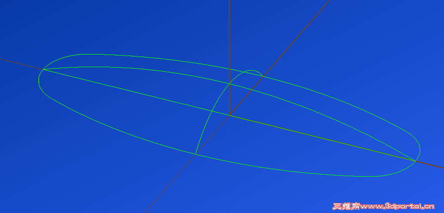

[求助] 遇到一个曲面 连起来不怎么顺 看看还有别的方法吗
发表于 2012-10-14 08:24:19 | 显示全部楼层 |阅读模式 来自: 中国江苏盐城
帮忙看看怎么用MC连的好看点  我连的是连的一个小面、然后景象过去的

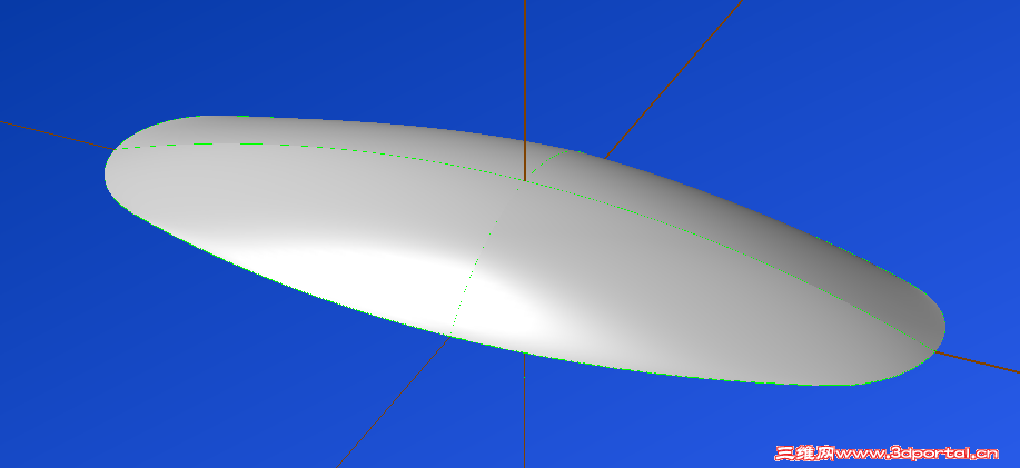

QQ截图20121014155236.png 曲面.zip (36.88 KB, 下载次数: 13)
发表于 2012-10-15 15:11:59 | 显示全部楼层 来自: 中国江苏盐城

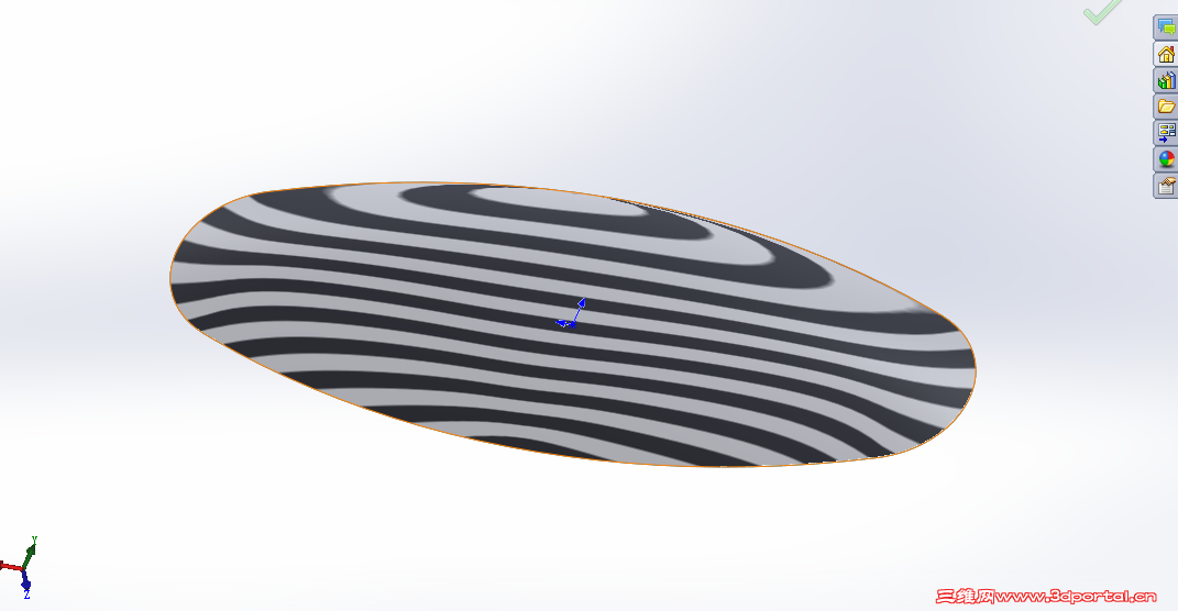

SW做的曲面,刘兄
 楼主| 发表于 2012-10-15 15:19:37 | 显示全部楼层 来自: 中国江苏盐城
这个不错。。。。MC还是有不足的地方

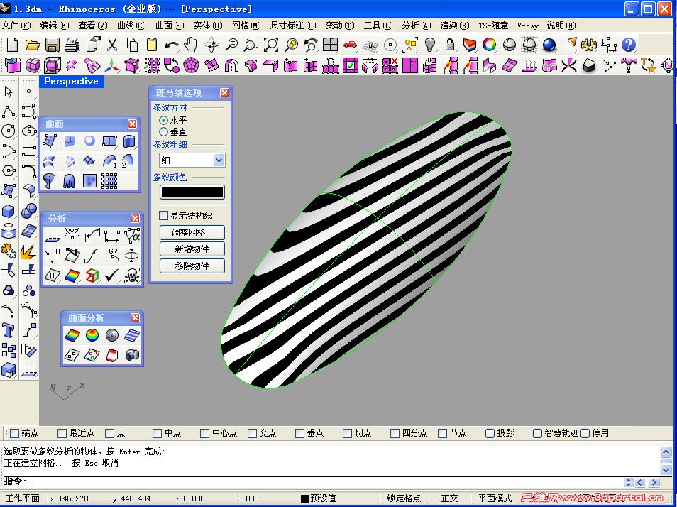

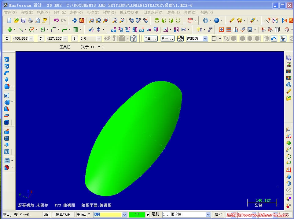

本帖最后由 teayang 于 2012-10-16 08:56 编辑 / X2 V0 r/ C; f, @; a% z* Y
7 p" O- Z9 ^( v- A  q4 u: N
MC的曲面造型能力还是有待加强,我一般的做法是在Rhino软件利用“网格成要”做出曲面,再调到MC中。
桌面.rar
45.61 KB, 下载次数: 1
