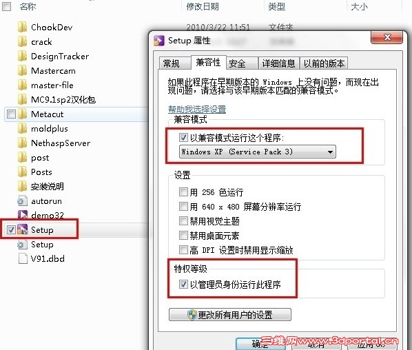

[求助] 现在win7装9.1有办法了吗?

我知道,用是可以用的,但是很慢的哇,道路模拟龟速。
发表于 2012-10-14 14:31:59 | 显示全部楼层 来自: 中国天津
可以的, o6 |5 N/ b/ z* u2 }  j4 ]' s
把 着 色 关掉 刀路模拟就快了

哦!试了一下还真是

把 着 色 关掉 刀路模拟快是快了,但刀具显示不清啊!
