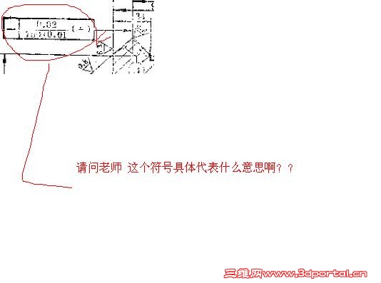

请老师看图::
, {* v) _5 q' x- `  P6 n
& e3 b' A+ B4 u图中直线度 后面有个 公差值  后面还有个像除号的符号。
5 _1 |6 ]0 }* b6 {1 }" r# W  L6 f
怎么理解啊?1 b) |2 J- z% A5 t' r: k
+ C) y' L9 o5 S& V* N* V; C2 R: a! {: V请赐教

发表于 2012-10-14 13:08:37 | 显示全部楼层 来自: 中国陕西西安
公差带中间下凹要求
发表于 2012-10-14 16:20:36 | 显示全部楼层 来自: 中国广东东莞
直线度以两端点为连线,中间部分不能凸起,只能下凹。如果平面度后面也带"-"号,也是同样的道理。作用是增加定位的可靠性。如果中间突出则会定为不稳。

$ w5 w5 a( H/ V* q/ [) h7 F+ p中间有个 0.02/700;0.01怎么理解啊??
; s5 |/ Q- _, p* _1 ]4 C9 i$ o. h+ `
谢谢
( N8 ~, H& h) Z% j6 w4 n8 Y
上面框内的0.02表示全范围内的直线度要求。0.01/700是指任意700范围内的直线度是0.01,两者要求都要满足才行。; q/ L+ Z! E/ W* s! c
( {: r4 E: \- z1 m
注:图中标成700/0.01 些错了。

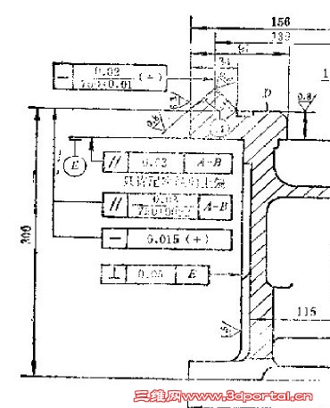

谢谢! 图纸直线度标注箭头指向 山形导轨的对称线位置。7 b( I4 M# c& T2 a
6 l0 J, N/ _0 a主要标注 的含义 是 水平内的直线度 或 垂直面的直线度 或 水平+垂直面的直线度?
# a, |; a& w4 _# e/ U+ K( j  {1 ^9 Q( G. t; X, l' n
谢谢

( q9 ?8 U! m6 D8 k& |, K直线度的标注有几种方式:1. 只有一个数字, 如0.02,表示所在面/线的全厂范围内要达到此值以内;2. 比例标注法,如 0.02/500,表示在任意的500长度范围内的直线度应该在0.02以内; 3. 组合标注法,也就是图示的注法:如 全长0.03和 0.02/500,两者都要满足,且全长范围内的要求值要大于比例标注的值的分子。

谢谢...! 图纸直线度标注箭头指向 山形导轨的对称线位置。
* X) N0 e% l) @! H, b, J1 s  y" O$ `
, ~2 t& Y0 {" s# j这样标注的针对对象是  ————————水平内的直线度 或 垂直面的直线度 或 水平+垂直面的直线度?
" @1 w( K7 B1 V' T# q, ^& z# c; X8 g2 }$ r5 u8 a- U8 s
箭头所指的那条线..对象.... 是
* n1 j! z' ^2 U. U( h1)水平内的直线度6 j& t  _6 _4 [0 `( A7 h0 y9 s
/ v$ d& X2 v% ?3 q8 o9 [
2)垂直面的直线度 6 W* E8 C( G. f4 `
3)或 水平+垂直面的直线度?
7 X7 y8 r( ?. u* Q+ o" P- E
- l$ M1 n6 U+ m
请赐教

+ @! @# V" L' L应该是垂直对称面内的直线度,因为箭头指向垂直线。具体讲还要和水平导轨的形位公差一起考虑。图纸不全,范围太小。不好详细说明。

) L  I6 l. `( u9 Z学生这就上传 图,请看图
! U0 Z; V4 u% _7 a# A6 m! g+ W- u, y/ W, h; e$ q
这根线怎么去理解?啊 , q7 i: Q1 a: z% F8 }) r  B' d. i0 Q
( i: r8 B6 I) g3 \/ j0 A谢谢! ~  B# ~* C, n- q- L7 |5 `3 F

, _0 ?# W4 n4 Z/ f) k这是车床床身V形导轨的要求。直线是指导轨打的对称面。实际上还应该有装配时铲刮方面的要求:如接触斑点数,拖板运行直线度等等。要综合装配图和拖板图一起来看。
