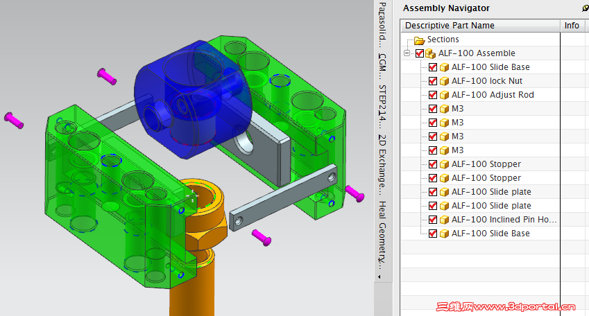

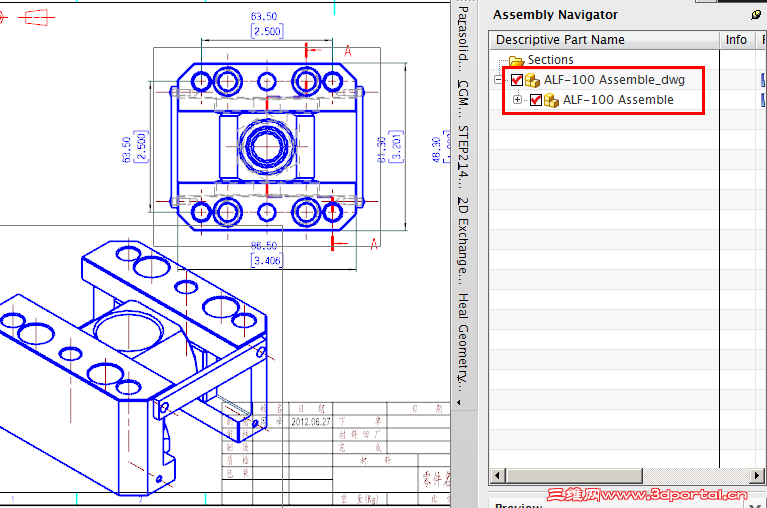

我是用非主模的方法创建的工程图,
) u' L9 ]7 A) s, p不是在建模环境下做好爆炸视图,然后直接切换到工程图。
发表于 2012-10-17 17:11:32 | 显示全部楼层 来自: 中国上海
另存为123456
发表于 2012-10-18 09:22:07 | 显示全部楼层 来自: 中国江苏无锡
楼上的没说清楚  是将视图保存一个单独的  然后制图再进行添加上去就行了。
