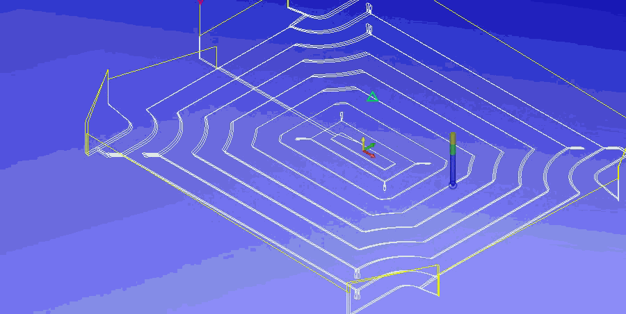

如题,今天看到一个刀路,粗加工的,每一层的下刀点是上一层的终结点,看UG和PM都没这功能吧,是怎么编的呢?6 v) Z# v! W7 j  K( L
求教- N5 o1 `7 e3 H2 I8 X
模拟一下就看出来了2 s* T( x0 C0 |

我要問你一下如果挖一個內孔的穴,每次下刀都是在上層的提刀點,那不是每層都插刀,
" ^0 v- W1 b% ]* O5 M6 l8 f這樣的刀路有意義嗎?4 c6 n1 z5 H" m" E* l: W) M# [

" t. [% }& S5 e3 @) T9 t; }# |有些刀具是可以扎刀的,加工孔的时候可以不连续扎刀,螺旋下刀就是了

0 S/ E; R1 X8 w, o4 C5 u$ C2D,这个也不知道呢& u' ~' I! \: s+ [+ G8 z4 |
但是,这个是三维模具开粗的,好像UG做不到,PM  MC  也不行,好像CIM也不行

既然要螺旋下刀那下刀點在哪裡更不重要了2 w+ C( [2 P3 m  _  t
以一個3D凹穴來說每層都不一樣還在意哪裡下刀啊

- _" M: h7 O1 q, i9 w对于大模具,寻找下刀点还是挺占时间的," N- \* R" y! R& j$ _! h
在不需要螺旋下刀可以直接下刀时,不抬刀寻找下刀点或者
4 L+ D5 s9 Y- U) ~* u- K$ h不在模具上跟随曲面去寻找下刀点,. w' F& V  @, B# {, h
还是可以省时间的' s# g1 s+ g2 Q
模具较大,2米呢

在上一层的终点 下刀  一般情况下最后一刀是走零件轮廓的 那不就是在零件轮廓下刀么
+ b% `0 z( k9 I! O4 r这样的不好吧

这个已经找到了 ,是DEPO

晕。。搜了一下,居然是MS。。。话说,从6.1以后,这软件网上都没破解了。. F- K4 Y. Z* x

MS=Machining Strategist
