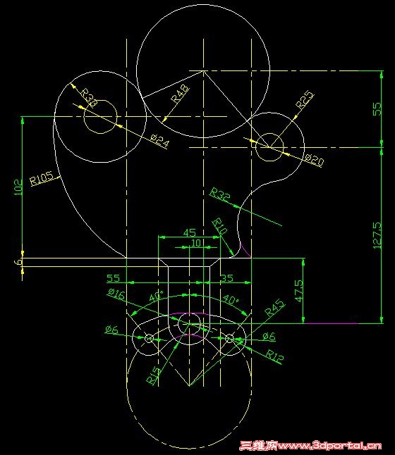

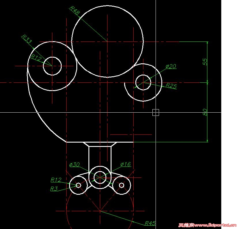

其他的我都完成了  就是R32无法完成    如果R32做出来了  我想R10圆角就没有问题了  l3 {  I% ~; q8 f* l
原题链接:http://www.3dportal.cn/discuz/forum.php?mod=viewthread&tid=531406&extra=page%3D1%26filter%3Dtypeid%26typeid%3D1193%26typeid%3D11935 A) T) B. m) P! P1 d
原题
原题
我画的
我画的

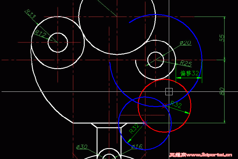

在你的图基础上解释:
. ]4 `, g& m7 @: N
: b6 l$ p, g& r6 u8 l3 x yzj.gif

3 G) t( K! T) C$ h# r非常感谢  gongwen0519      我做出来了   原来CAD作图不必三维图简单
