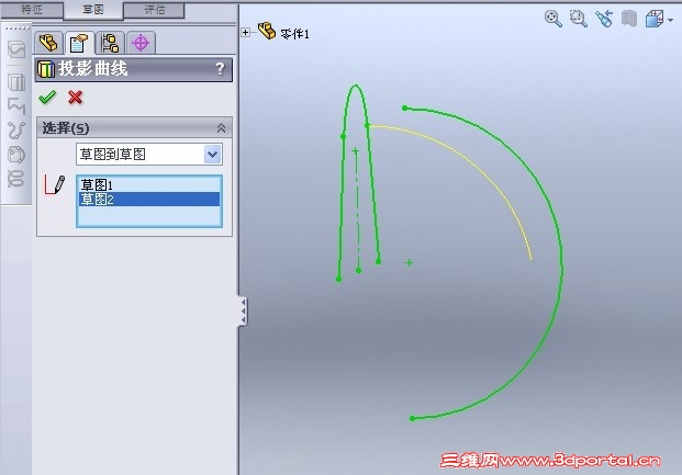

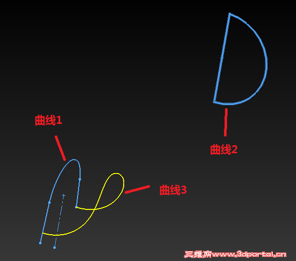

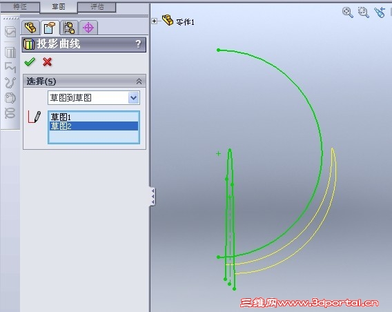

如图,第一张图是我做的,第二张图是应该有的效果,可是我做出来的却不是。所用的是草图到草图选项。不知道问题出哪里?

为何不把曲线1和2的端点连在一起呢?
# T" ]9 }- @& |0 K5 k是不是分开太远了,对应位置有偏差?

发表于 2012-10-15 15:09:49 | 显示全部楼层 来自: 中国广东云浮

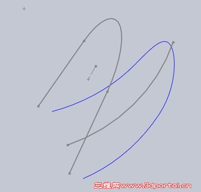

是不是2个草图的相互位置不对?如下:

发表于 2012-10-15 15:12:51 | 显示全部楼层 来自: 中国广东东莞
肯定是曲綫位置有誤.
 楼主| 发表于 2012-10-15 15:14:47 | 显示全部楼层 来自: 中国江苏常州
& y) A  `- R: t- ]0 B& m7 W1 |4 o2 K% M4 @/ `
4 `2 V/ ^/ G# k$ c我也试好了 ,谢谢各位指点
 楼主| 发表于 2012-10-15 16:05:14 | 显示全部楼层 来自: 中国江苏常州
本帖最后由 dengbo1987 于 2012-10-15 16:09 编辑 2 w. Z' v* z7 j) [/ k, E. K
oypopen 发表于 2012-10-15 15:09 http://www.3dportal.cn/discuz/static/image/common/back.gif3 B% L' T9 u; X" A- ^  F
是不是2个草图的相互位置不对?如下:
, K7 ?# E  \! V6 |
: d& [# O7 T5 N' ~. {. v7 k那您能不能总结下投影曲线草图到草图的两个草图之间所要具备的关系?因为一旦合成的曲线有具体的尺寸要求那我就没辙了。还有我发现合成的曲线反过来投影到一边只是半圆的一半。为什么呢?
发表于 2012-10-15 16:35:41 | 显示全部楼层 来自: 中国广东云浮

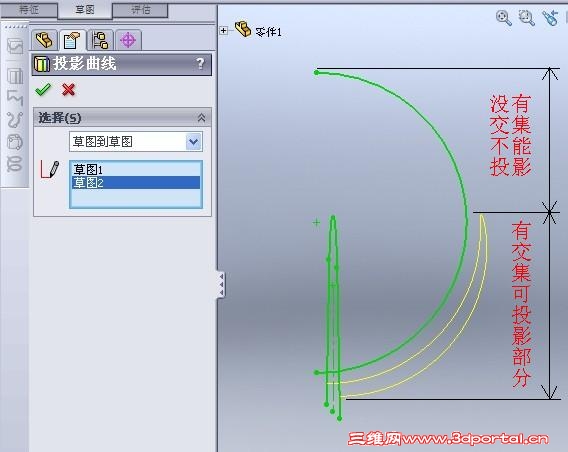

草图投影就是将平面曲线投到另一个平面曲线对应的曲面上所成曲线。所成曲线是取草图之间的交集位置,如图: 1.jpg
- }0 B* y: D" j  ^" K7 b+ z" ?9 N: s
7 H1 J  E/ r+ r. Y' g" b7 }图可以看出草图1对应草图2的投影线是在草图2半圆曲线的下半位置(即只能对应半圆的一半),如果你要投影出一个半圆,就要这个半圆不超出草图1对应草图2的投影线范围(半圆的上顶点与投影线顶点重合,不然按这个图,草图1不能完整投影)。还有其他的细节就要自己摸索了。

发表于 2012-10-16 10:25:37 | 显示全部楼层 来自: 中国江苏无锡
投影的时候选择的平面错误了吧?
