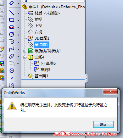

如图,我想把基准面3移动到草图5、6之上,为什么无法移动啊,我记得以前可以移动的么,谢谢  ) @: f( y* K. y( Z# a" U
有什么办法可以移动到上面么

父子特征 没法变 除非建立的基础面不使用草图5或6中的线段或点

哦 谢谢 我重新改下

注意到父子关系的问题,如2楼所说,如果基准面是草图的“子”那是无法移动的,同样草图这个“父”也不能移到“子”的下面
