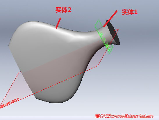

我已经用分割线在基准面这个位置把这个实体分割了,为什么抽壳的时候还是一抽到底,连实体2里面也抽调了。还有怎么样才能选到实体2的表面呢?
发表于 2012-10-15 16:02:45 | 显示全部楼层 来自: 中国台湾
要用特徵裡面的分割,不是曲線裡的分割線.
发表于 2012-10-15 16:04:00 | 显示全部楼层 来自: 中国江西吉安
分割之后   隐藏一部分试试
发表于 2012-10-15 16:04:37 | 显示全部楼层 来自: 中国广东云浮
如果这2个实体已经分离,直接隐藏实体1就可以选到实体2了。
发表于 2012-10-15 16:07:23 | 显示全部楼层 来自: 中国广东云浮
如果你抽壳的时候还是一抽到底,说明这个实体还没有分割啊。
发表于 2012-10-15 16:10:39 | 显示全部楼层 来自: 中国辽宁盘锦
不是分割面,要切割体

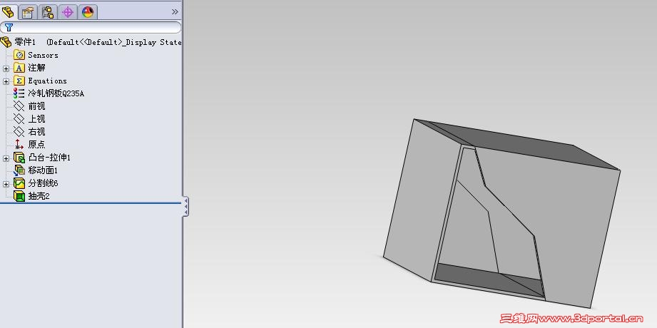

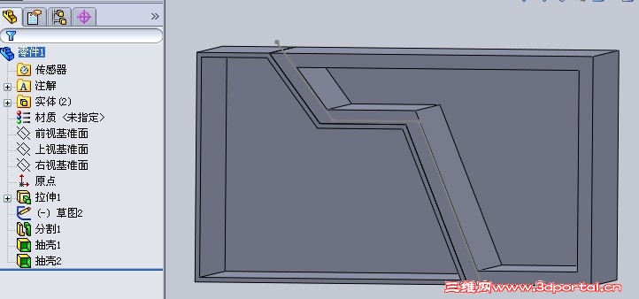

发表于 2012-10-16 11:08:05 | 显示全部楼层 来自: 中国江苏常州
不是分割线,是特征中的分割.分割线是分割面,分割是分割实体.
