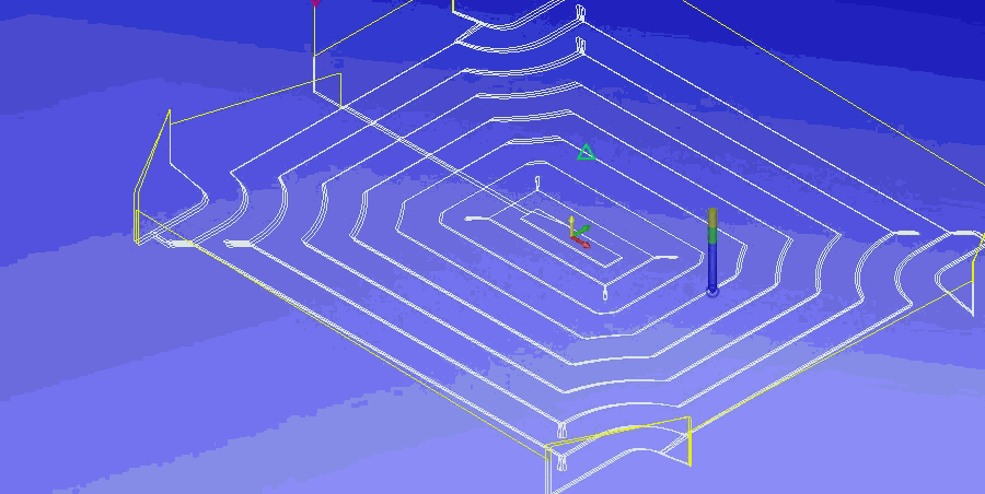

发表于 2012-10-16 09:18:42 | 显示全部楼层 |阅读模式 来自: 中国山东潍坊
遇到一个开粗的刀路,$ h  s& D* y; }* u" M4 k
在加工完一层后,没有抬刀去下一层的下刀点. g: P5 @. l6 M8 U# Z
而是原地下扎,进行下一层的加工,如图3 V! i; V, F: ?  X: U; w

看样子很像是HSM外挂或者HST出的刀路

曲面高速加工,你可以去看看!

这种刀路MC没有

感谢回复,
. y" G* S' O0 H/ U! p* f( g曲面高速加工可以不抬刀,但是,下刀点还是要重新找一个的

請問樓主刀路從呵何處得到?如果是試題的話要說清楚,因為考試是要給分的,不然就問你刀路來源就知道用的是什麼軟件了!

楼主不认真看视频  视频里的中间那条线的变化你看明白了 在那处理的 这道路看上去 刀具不大

据说是西班牙的刀路,
. F# c& u! n, ], U% Z是求助的,不知道怎么编的呢
8 @/ Z3 G) y& }; Z加分没问题,我这里太多点了,现在用不到了

我这里是有程序的,刀具是因为用CIMCO模拟时没有设置刀具直径的原因0 d$ V, s! [$ k2 {* ^! I
这个刀路的特点是
4 X% I- `. R* U4 F7 m下一层的下刀点是上一层的结束点,所以,没有抬刀直接下刀的9 I3 Z( p5 k4 I; @. h3 Z% j' S
应该能节省时间,也没安全问题
. g/ b  J4 m$ k只是,不再是单纯的顺铣逆铣了

后缀明是H,海德汉格式的,这个好像跟控制系统有关吧,跟软件关系不大

做模具天天都要用的,曲面高速刀路,就是这样子的

这是不是MC我不知道,我只知道MC绝对可以做到这种效果。

9 t! o5 j8 b. S* O2 G; A7 ~仔细看过曲面高速刀路,可以不抬刀,但是,下一层的下刀点不是上一层的结束点
