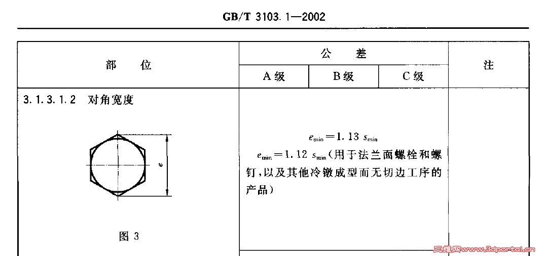

现在的情况是孔为M28  S为46  e理论上为53.1 但是实际使用的时候六方的对角处要卡在套筒里面  不知道是不要对对角倒角处理?  倒角多大?
 楼主| 发表于 2012-10-16 12:23:11 | 显示全部楼层 来自: 中国重庆
说错了 是倒圆
 楼主| 发表于 2012-10-16 12:43:50 | 显示全部楼层 来自: 中国重庆
结构形式为gb3099-82描述的“六角垫圈面螺母”

本帖最后由 lhf999 于 2012-10-16 12:55 编辑 - s) ?& Z# T/ E# p! N
* U' E, M7 ~2 p) [* \: n参照GB/T 3103.1-2002《紧固件公差 螺栓、螺钉、螺柱和螺母》中的规定,对边尺寸为46的,对角尺寸不小于50.85即可。螺栓头部六角肯定是要倒圆倒角的,要不然和套筒咬死的可能性是很高的。( r# z" d4 R* B! p* c' f0 J
也可以参考螺栓、螺母产品标准中的六角s、e尺寸和公差。
2 Q; {$ q' M* a  \' N: X  u6 d4 u se.jpg
虎强 + 3 技术讨论

找到了 脑袋思路出错 就该按结构形式去查 不该按什么飞轮螺母去查   查出来标准GB6175 e为50.85
