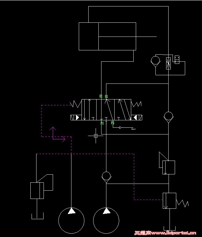

谢谢! 已知快进时出油口压力为0.9MPA,工进出油口压力为0.6MPA,背压阀的压力该设置为多少啊??
% F1 u# Q0 b" V0 O1 @  ?; l
1 V3 o+ H! T, p+ d请赐教

发表于 2012-10-18 16:40:41 | 显示全部楼层 来自: 中国广东深圳
为什么用5通阀?快进0.9MPA,工进0.6MPA,好像做不到吧。: b5 L0 a4 d. a! Q% `+ V% G
快进转工进,回路上已经有0.9MPA的背压了。(顺序阀也做背压用)

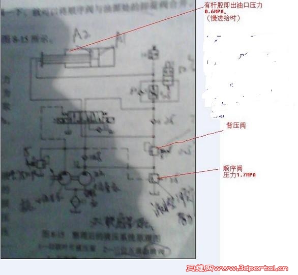

 楼主| 发表于 2012-10-18 19:09:28 | 显示全部楼层 来自: 中国四川资阳
谢谢! 这个液压图出自 液压教科书。
+ K9 T. W' b6 ~8 a( X5 |5 c快进时 出油口压力=压力损失值+进油压力=0.3MPA(压力损失值)+0.49MPA
# C( E( C% e* D) c; I$ m工进时 考虑快转工时候,减缓缓冲,所以背压值取的0.6MPA
  r* ~: K$ D* ?3 \6 C$ L. o现在遇到一个问题是:3 r0 u$ Q/ O6 O5 n4 ~6 U
快进时候,背压阀要保证油液不能通过,即油液要全部流入无杆腔,实现差动。$ ^4 q' `, ]% R4 X
背压阀调定0.6MPA(工进需要)
+ \. T* W; I6 ]1 y, f" H. b) Q0 b* _这样就出现了,快进的时候,有部分油液通过背压阀流回了邮箱,因为快进出有压力值大于背压阀的设定压力。
5 H* Q+ Z- j" E) j, ~请问各位老师:  Z# b3 j) {1 F4 k/ q- l
% ?* p% h5 y3 e9 z
有没有这种现象发生?(或者学生理解错了)
; w% g6 X) b) X

发表于 2012-10-24 20:43:35 | 显示全部楼层 来自: 中国河南郑州
教科书上没解释?
发表于 2012-10-26 17:12:18 | 显示全部楼层 来自: 中国湖北武汉
我把你的图看了好长时间还看不明白。。为什么你出口压力要等于压力差+进口压力?
发表于 2012-10-27 10:25:08 | 显示全部楼层 来自: 中国广东深圳
左泵是否参与主回路?如果不参与,你的快进,工进怎么实现的?如果参与,要想快进0.9mpa,则顺序阀调0.9mpa,转工进时,工进压力(左泵压力阀)必定大于0.9mpa.不论快进、工进,无杆腔压力=有杆腔压力+换向阀压差+两个单向阀压差。
发表于 2012-10-27 10:30:26 | 显示全部楼层 来自: 中国广东深圳
如果有杆腔压力-换向阀压差-背压阀压力设定值-右泵出口压力>0,则背压阀有溢流。
