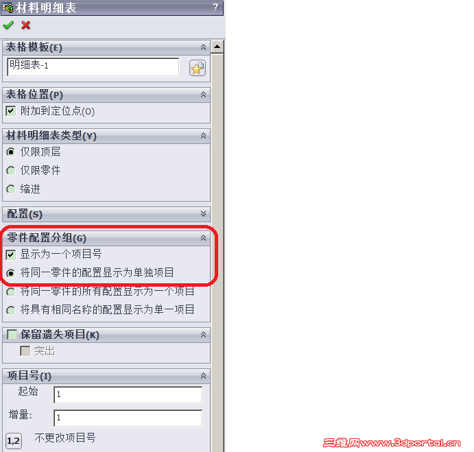

   请前辈们指教,因为零件比较多,有许多零件用到了配置,其中有一个零件是用配置来表示他的不同的状态,其实就是一个零件,可是在明细表中则分成了两个项目,请教前辈们,不同的状态的零件在明细表中如何来实现一个项目表示。

插入明细表的如图选项即可:7 `! t2 h2 D8 Q' p

对,就是qiyuezhuifeng  所讲9 e+ ^( x8 z5 c- \, D

二楼的办法是有用的,我试过了,可是,我的零件比较多,其他的零件有多个配置的也显示为 了一个项目了,谢谢了你的回答。我想问前辈这样的情况是如何处理的。我现在采用了比较笨的办法。用三个,隐藏一个,另一个不在明细表显示。
