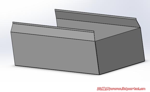

新手学钣金,望指点。最好能把附件画好了传上来。* B* Y6 r6 O( S! g7 W

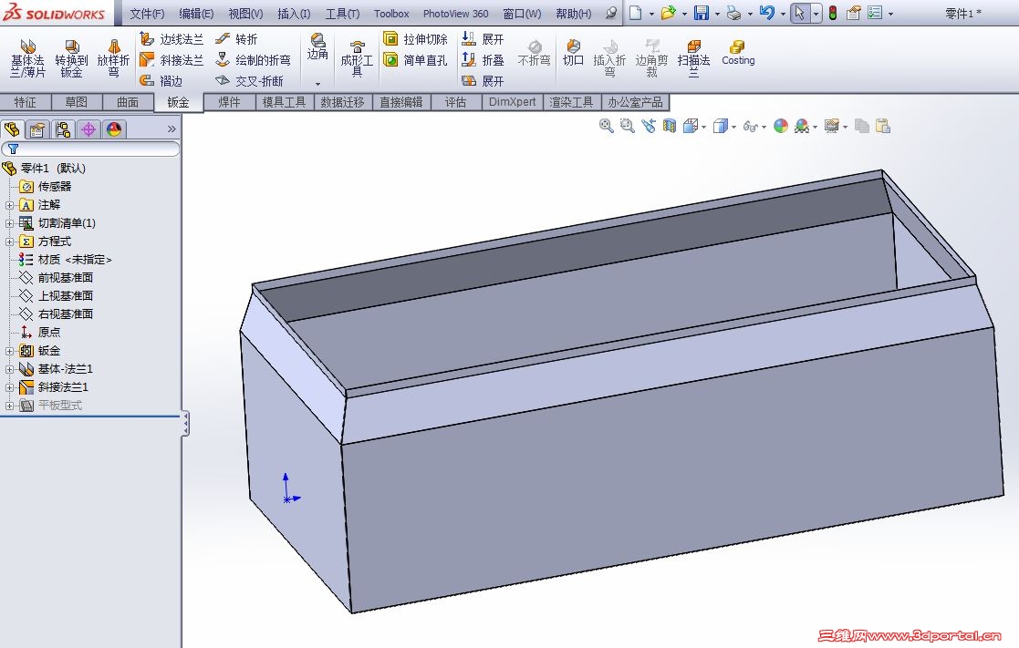

发表于 2012-10-16 21:29:19 | 显示全部楼层 来自: 日本
本帖最后由 S0501 于 2012-10-16 21:34 编辑 / T( P* x) u; f& ?  U6 R
& M; L* L% y0 t# \: \! E
你要这个形状的?
+ q" o0 K: w: H: q9 g* j: c1 M, n3 i) R5 `9 I' W# S2 L( L1 B, H6 O( @

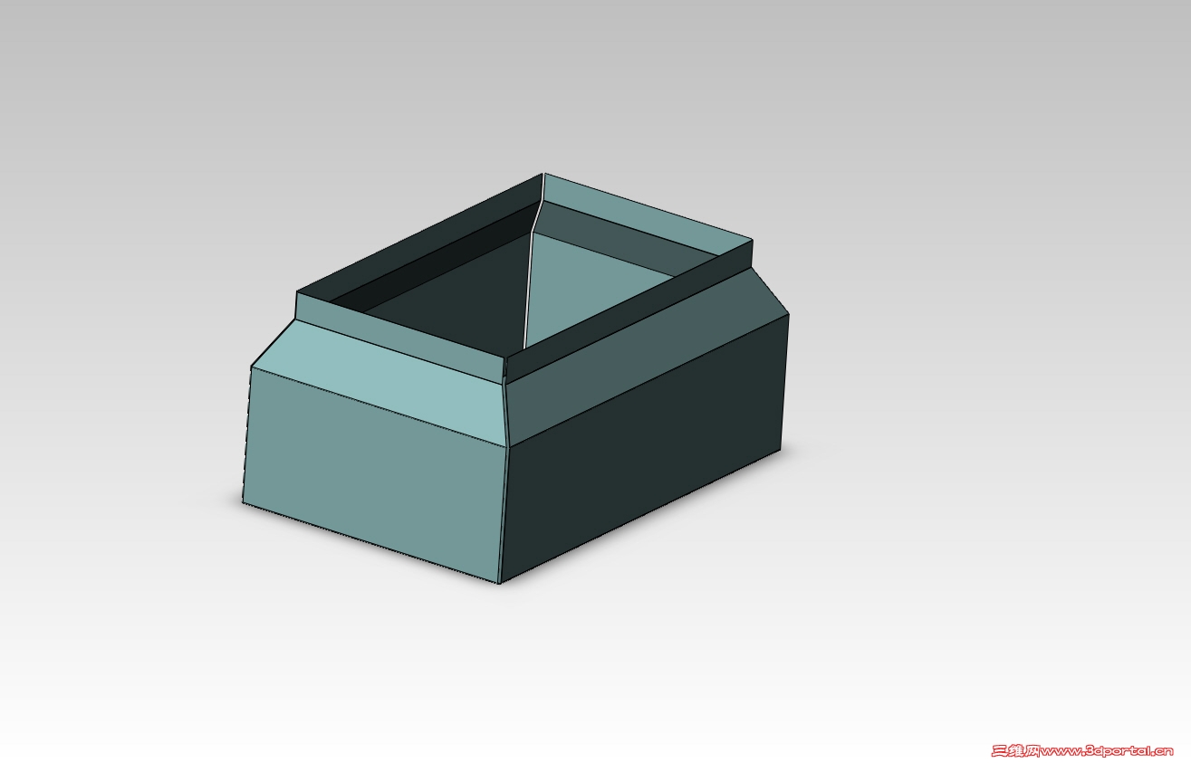

发表于 2012-10-16 22:25:37 | 显示全部楼层 来自: 中国北京
2011版,边线法兰,你已经画的差不多了!

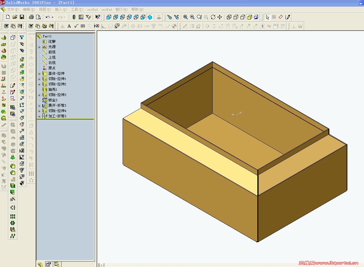

发表于 2012-10-17 09:10:06 | 显示全部楼层 来自: 中国广东江门
我也来一个,做法不同的。

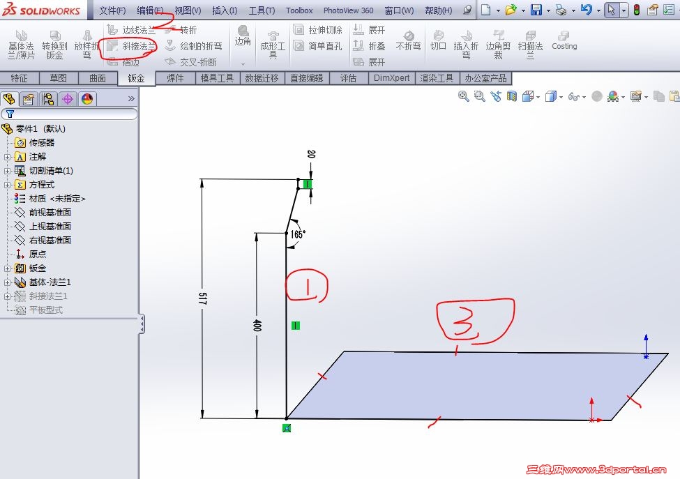

 楼主| 发表于 2012-10-17 11:39:28 | 显示全部楼层 来自: 中国江苏无锡
谢谢大家。学习了一下,3楼的方法简单一些。
