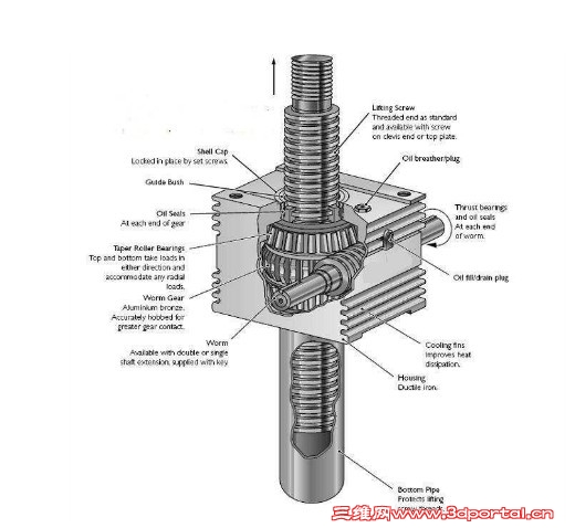

求:电动机旋转运动怎么变成上下垂直的运动* ?, N/ m3 }! s7 \2 o
  ~: I# |  n8 i: [" b, Z最好有个爆炸图,谢谢指点

丝杠+螺母,电动机竖直安装,即可实现螺母的上下垂直运动!

这个方法蛮多的,齿轮与齿条,丝杠结构,连杆结构,凸轮传动等等  看你是做什么啦

回转运动转化为往复直线运动,一般可采用的机构有曲柄滑块机构(电机只要正转即可),蜗轮蜗杆机构,电机需要正反转。还有可以采用凸轮机构加竖直或水平顶杆即可

曲柄滑块机构比较好,可以往复动作,蜗轮蜗杆-升降机构常采用
