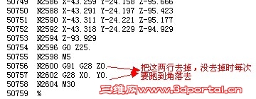

7 f7 [6 w, d4 T8 R) A如图:会修改的师傅,麻烦教一下,在此谢过

发表于 2012-10-17 13:54:32 | 显示全部楼层 来自: 中国上海
你的后处理呢 亲。

发表于 2012-10-17 19:12:21 | 显示全部楼层 来自: 中国湖北襄阳
改好了,拿去试试

 楼主| 发表于 2012-10-18 10:25:50 | 显示全部楼层 来自: 中国福建福州
qiaozhijun 发表于 2012-10-17 19:12 static/image/common/back.gif
; V; B& F2 i2 `+ h5 [7 A! \改好了,拿去试试
, B' o! [4 @; x, B: u; O问题已解决~

发表于 2013-6-29 20:53:01 | 显示全部楼层 来自: 中国江苏苏州
可以改成如下样式不?' A; o$ |5 _7 C7 l" T! K1 ~
中间有换刀时是
! |$ X* e' R' t) [
& g5 ~) P" E4 ?) E3 K8 JG91G30Z0.9 H4 A# }+ c) P8 f* h
M01
0 u" ~* B& \+ K6 q8 n- j0 |0 Y9 Y5 ?. Y/ B" Z! m$ U
最后) I2 d* c7 r7 ^- x- G2 n
加工结束是
" Z  X& w* v6 q% J5 E# `( Z0 p9 X! oG91G30Z0.
  b7 K. S' C, ~' z' v1 G6 D0 pG28Y0.
+ V1 k# M9 w  w+ c0 v' L3 I2 fM30" l6 o8 y+ j" a+ _
