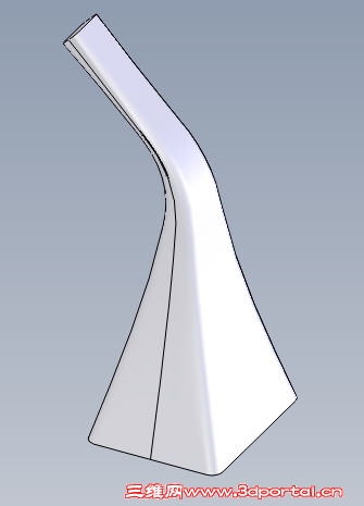

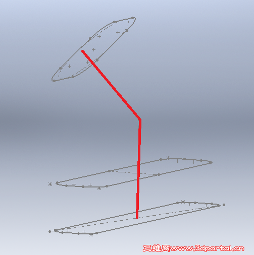

如图,我对三个草图放样,当中的红线能不能作引导线,我试过,貌似不行。引导线是不是一定要在放样实体的边界上,在实体内部行不行?

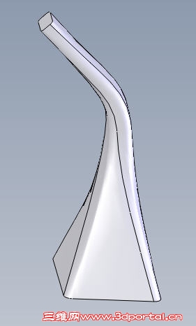

是这样吗?见附件图示。
发表于 2012-10-17 17:46:16 | 显示全部楼层 来自: 中国北京
另一种做法见下图。

边线中点,穿透

做引導線沒問題頂多加一條建構線定義,;最少還可選作中心線.
