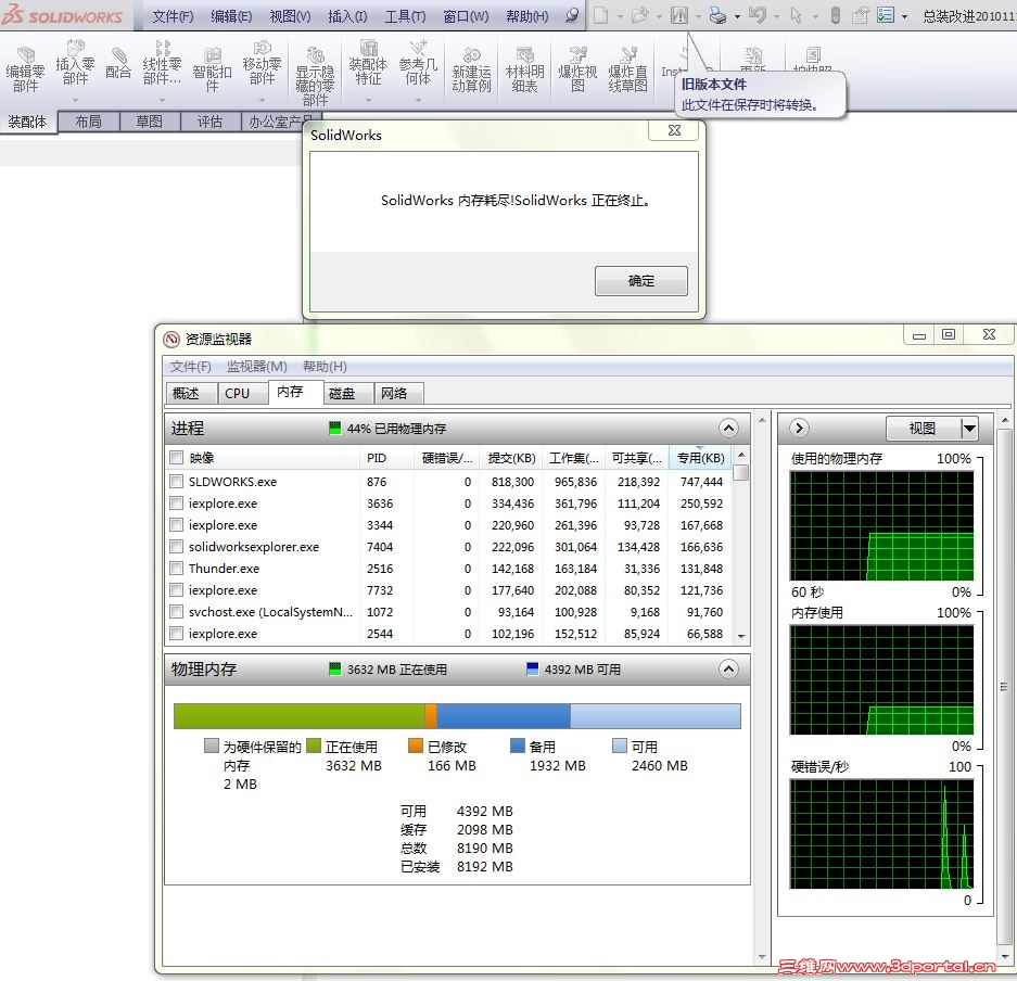

原本在SW2011中能打开的大型装配体,在SW2013中却因内存耗尽导致无法打开,即使将32系统3.25G内存限制打破也没用,如下图我装了8G内存,可用内存很多,SW照样报内存不够,并且关闭了。

32系统最大支持3.25G内存,就算你80G内存也没用
发表于 2012-10-17 21:31:01 | 显示全部楼层 来自: 中国广东佛山
32bit的sw2009我试过超过3G内存使用就自动关闭;这说明你破解系统内存上限也没有用!根本需要装64bit的sw才根本解决问题

这个我上次也发过次帖讨论为什么32位的SW总报内存不够。最后结论是,32位SW使用的内存超不过2G
