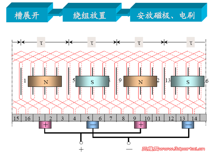

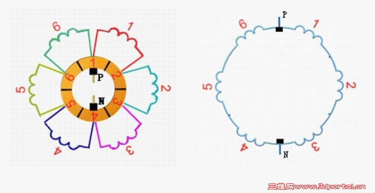

直流电机的电枢电动势,
8 Y5 `0 q- \3 b: h# eE=(N/2a)*e   1 k% N3 J# e4 g6 n7 ^# [0 h3 X! _, q
结论是:它是一条支路内所有串联导体电动势之和
* @6 \, k( w9 s9 p" p/ c这个串联怎么看?; v0 H0 c4 J' w9 T+ e4 T
一条支路内的电动势不是并联吗??

见下图,仅以一对电刷的情况为例。
3 I+ y% p+ @  H; k: {( m( Z电刷将闭合电枢绕组分成两条对称的并联支路。各支路内的绕组元件还是串联的。
$ A/ ]' }  A& a+ l5 Q3 {( t
