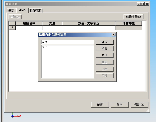

sw属性里添加完后是乱码

发表于 2006-6-19 12:49:03 | 显示全部楼层 来自: 中国
在properties.txt文件里添加属性如:6 Z  _6 e! a" I  Z7 O+ m; B* L

# n* y9 p( K6 m. Z3 G+ T零件描述  Y3 |+ v' ~0 g; s

& K" t) U: d- `' ]/ [等等,保存
' C: H) G+ E0 z(SolidWorks\lang\chinese-simplified下)
' S4 x) t$ l( p, ?再将文件设置为“只读”4 H- w+ L" ^; t0 k" O2 ^3 n
重启SW/ T! O% Z: b( L- V9 f
搞定!
 楼主| 发表于 2006-6-19 13:41:36 | 显示全部楼层 来自: 中国山东青岛
谢谢,按上述以解决!!
