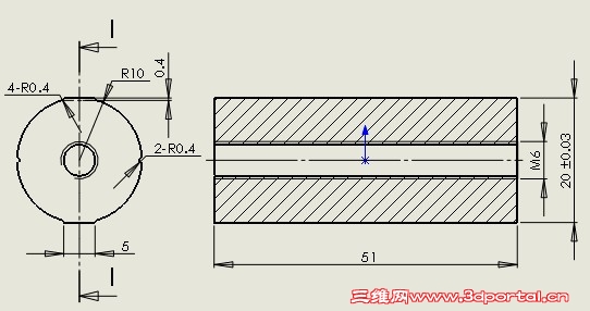

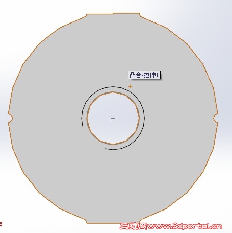

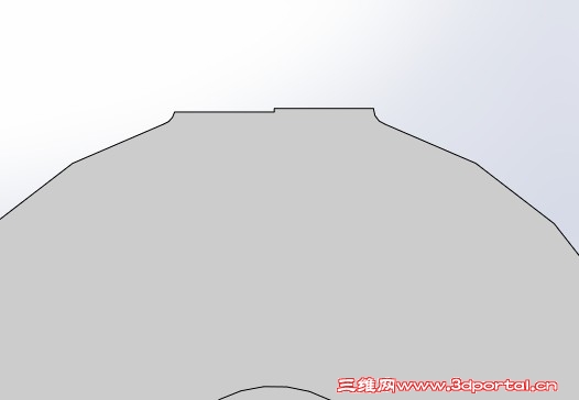

此图为一模具配件在加工的时候出现如图所示问题(上图为产品图,下图为加工出现的问题),可否调整线切割起始位置来避免这种现象的发生?

没有说出什么材料。此件精度不是很高,车削加工后热处理,用磨削加工外圆就可以了。可改变工艺,不一定非用线切割。

该零件属于一个比较典型的问题,在数控编程方面也会出现类似现象.把线切割编程的起始点选取在R0.4的圆心,并在起始点与终点添加两条程序,就可以避免这类现象了.

起始点与终点不要放在平面和圆弧面的中间,因为丝杠在起始与终点运行是换向要短暂停顿会影响结合处的光滑程度。应该在角落处开始加工,或者加一引导线。

非常感谢~~!3楼,4楼的回答让我弄清楚了这个问题。
