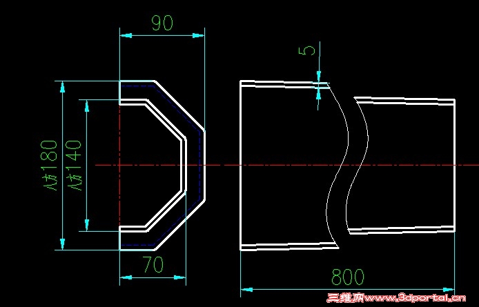

发表于 2012-10-18 12:06:03 | 显示全部楼层 |阅读模式 来自: 中国江苏苏州
我钣金接触的不多,所以遇到的问题蛮多,以以下示例求钣金思路。. [5 P; Q- ^' j% f9 b1 b2 Z2 K& V
见附件,希望上传PART(2010或以下版本)! [7 \3 f1 S$ E$ G& S
这个和大小头,天方地圆应该差不多吧,
: V0 h1 m1 R! R5 H( v% o! p折弯半径和折弯系数在实际应用有标准可查的吧

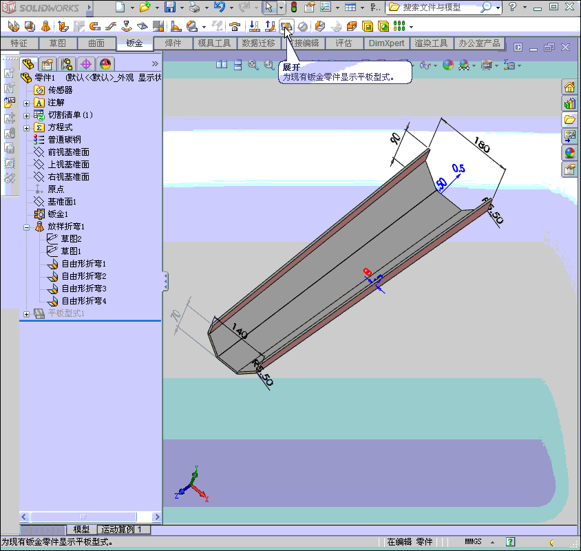

发表于 2012-10-18 12:31:04 | 显示全部楼层 来自: 中国江苏无锡
这样可以吗?
, Z( ?, i# H& X% }' [( l5 W 18.钣金思路.gif & l* A8 ~/ Y9 a# n
