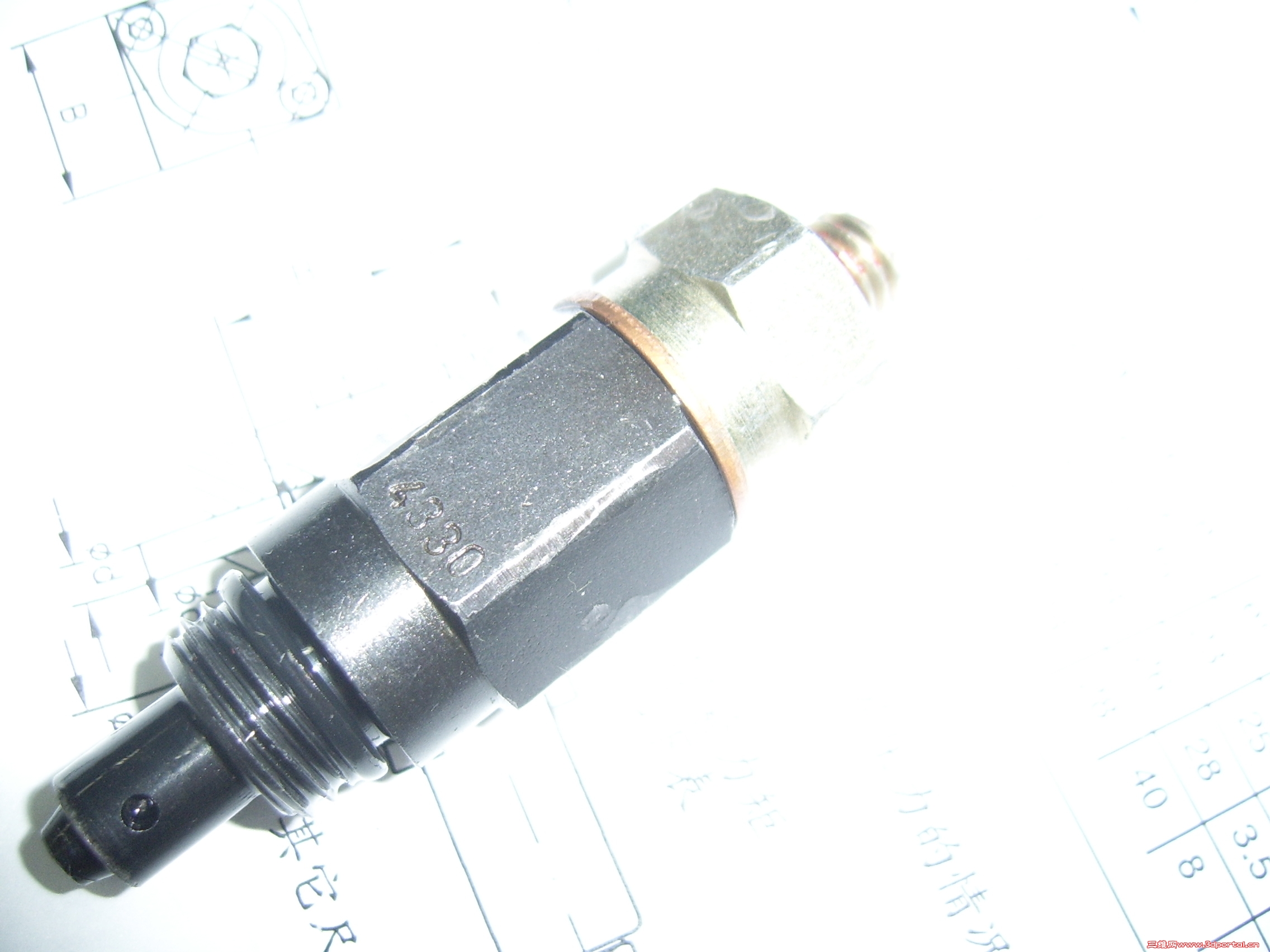

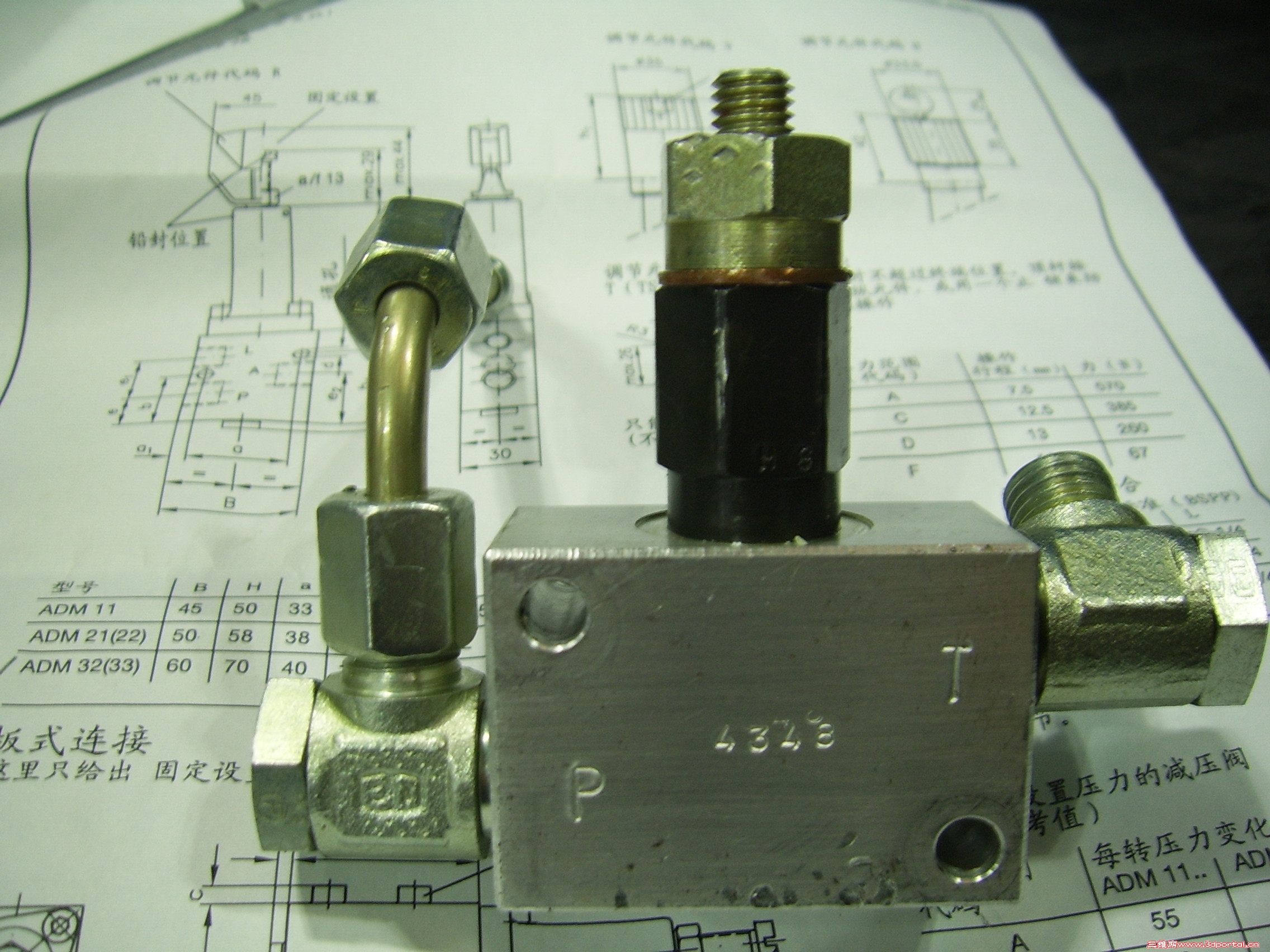

这是一个法国拉床分度盘处某一块液压小集成系统,旁边的是哈威的阀,这个没有任何铭牌 主体打有钢印数字4348.压力调节装置打印数字4330.最高压力值为230bar 正常工作需要时200--210bar   主体上有P T口外再无任何油口。谁了解这个阀 是谁家的?! @/ B" C2 ~1 H% y( d
  首先肯定的是这个阀是外国产品。
整体
整体
压力调节装置
压力调节装置
 楼主| 发表于 2012-10-18 14:48:55 | 显示全部楼层 来自: 中国陕西西安
整体主图。 请高手们看看

2 @. n) W* T. P1 ?' r4 i
5 [( B4 a9 x$ q4 |  _+ g
/ `! y7 _1 \$ e7 \  c
看不出来呀. g  ?6 `$ @- E6 g" K
+ b$ S- M$ E+ N0 C% R
带节流功能嘛
发表于 2012-10-19 08:24:23 | 显示全部楼层 来自: 中国江苏南通
又有点是溢流阀,带底板安装块
发表于 2012-10-19 08:24:50 | 显示全部楼层 来自: 中国江苏南通
拆阀看看吧
3 o6 M2 o8 z: n/ A7 I7 f, e* l$ ^* q: P2 E2 s
内部有弹簧之类的没?

自流井 发表于 2012-10-19 08:24 static/image/common/back.gif( f7 R# V& z, X1 U  a/ `# P- Z
又有点是溢流阀,带底板安装块
; Q( o9 }, t& c! ]9 U, R6 ]已拆开查看了!现场分析是旁路溢流阀。现在就是不知道是谁家的产品!$ f; n' [- L7 T/ k* H
另:是管式安装 整体阀时固定在底板上
 楼主| 发表于 2012-10-23 16:04:11 | 显示全部楼层 来自: 中国陕西西安
戴如峰 发表于 2012-10-21 21:49 static/image/common/back.gif
( V) `9 U7 l5 ^& r$ F6 e! j拆阀看看应该是溢流阀
1 C8 R  P! |$ H9 b
是溢流阀  ,没错。安装在旁路上   能知道这是谁家的产品吗?

如果那个小阀是hawe的话,估计阀块也是hawe的,要不就是设备厂家按照hawei的阀自己加个的安装阀块!
 楼主| 发表于 2012-10-24 14:45:32 | 显示全部楼层 来自: 中国陕西西安
djt_76 发表于 2012-10-24 13:26 static/image/common/back.gif
2 S2 {) h& l! ^  N如果那个小阀是hawe的话,估计阀块也是hawe的,要不就是设备厂家按照hawei的阀自己加个的安装阀块!
4 Y9 K- C1 l! N
谢谢!找原有厂家的现在是不可能了信息太少了!时间有紧张!初步决定用华德 DBD型管式连接溢流阀来代替了! 整套机床设备是法国的  拉齿分度盘这块系统是美国的。
