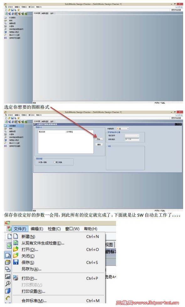

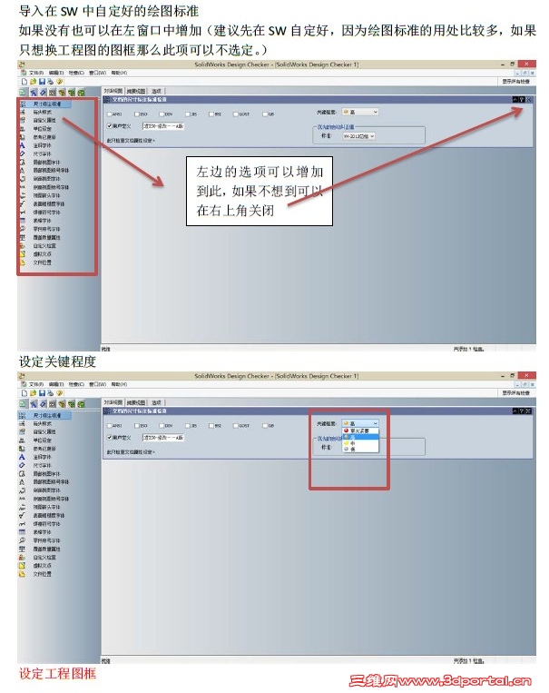

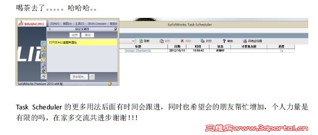

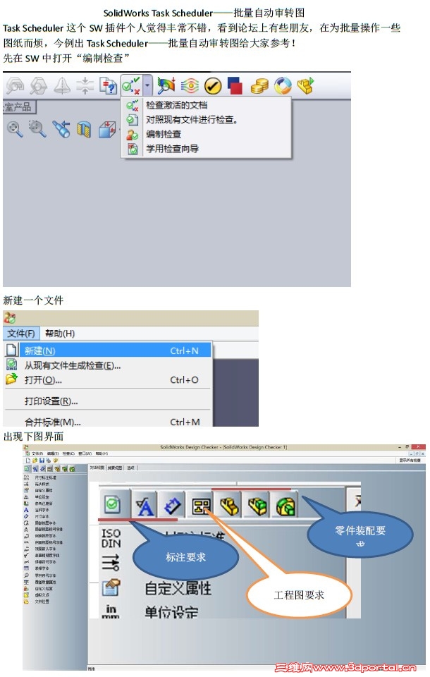

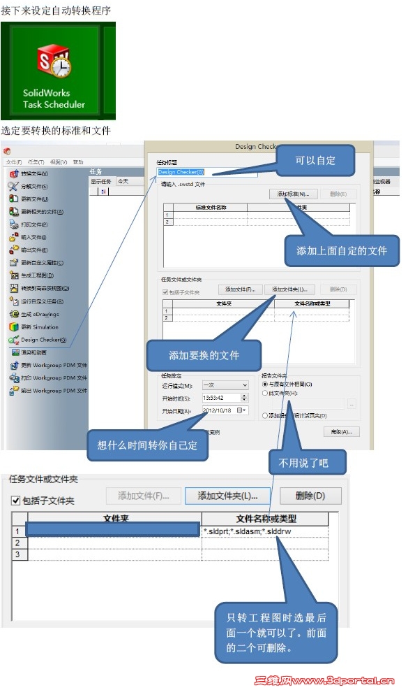

TaskScheduler这个SW插件个人觉得丰常不错,看到论坛上有些朋友,在为批量操作一些图纸而烦,今例出Task Scheduler——批量自动审转图给大家参考!
7 G' M9 H, L, r+ J; O. B
A1.jpg # X+ @0 q. n9 L3 J5 q* ]* T. T
. i2 [! v/ M' m+ i* O6 h" g; I A3.jpg   ~% ?, W% n2 g! E" B$ u
. J8 T  }. ^' f: m- `% E A5.jpg

我打印时出来了,没能开始宏的提示是什么原因呢?

怎么打开这个插件啊,我的插件栏中没有

我08的没找到在那个地方。

cfc1798 发表于 2012-11-27 16:110 s" W. p! J; @# P
* G0 d+ M& W' {. \( F我的也是,问题解决了吗?
