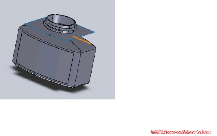

关于墨水瓶瓶盖用压凹特征怎么不行呢?
 楼主| 发表于 2012-10-18 16:02:28 | 显示全部楼层 来自: 中国福建厦门
搞了几个,没成功,求大家点拨下!
发表于 2012-10-18 18:26:07 | 显示全部楼层 来自: 中国广东深圳
能否将源文上传看看?.......
发表于 2012-10-18 18:30:02 | 显示全部楼层 来自: 中国广东深圳
压凹位必须深于壁厚,少于要用曲面做.........
发表于 2012-10-18 20:23:35 | 显示全部楼层 来自: 日本
通常,压凹由于实体,不适合用曲面建模
 楼主| 发表于 2012-10-19 08:30:52 | 显示全部楼层 来自: 中国福建厦门
您能否画个,让我学习下,谢谢!
 楼主| 发表于 2012-10-19 08:38:13 | 显示全部楼层 来自: 中国福建厦门
帮我看看!

发表于 2012-10-20 08:04:33 | 显示全部楼层 来自: 中国广东汕头
是否只有钣金件才能用压凹特征?Pro/E是这样。楼主画的是实体件。
发表于 2012-10-24 19:58:23 | 显示全部楼层 来自: 中国湖北鄂州
#9,说的好像是对的
