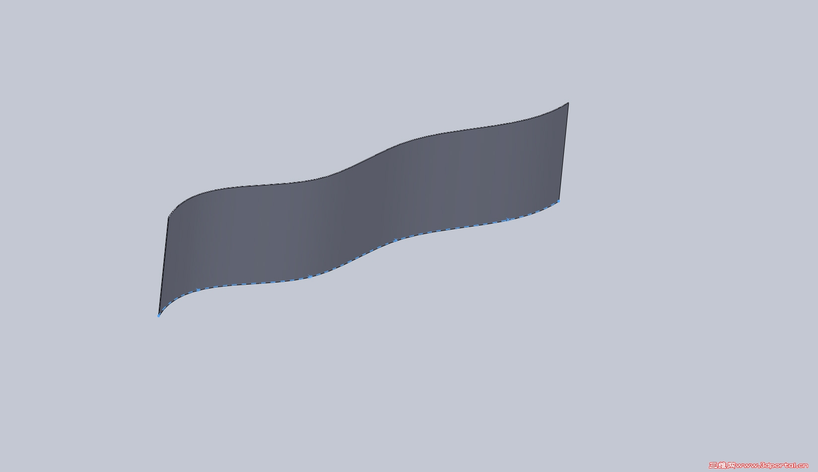

如图,用样条线生成的薄壁件,为啥无法进行钣金转换呢?

曲面不行的

不能,要转成相切的圆弧才能展开。
发表于 2012-12-11 18:49:00 | 显示全部楼层 来自: 中国河北保定
可以用钣金展开插件logopress,本论坛就有,很好用的
