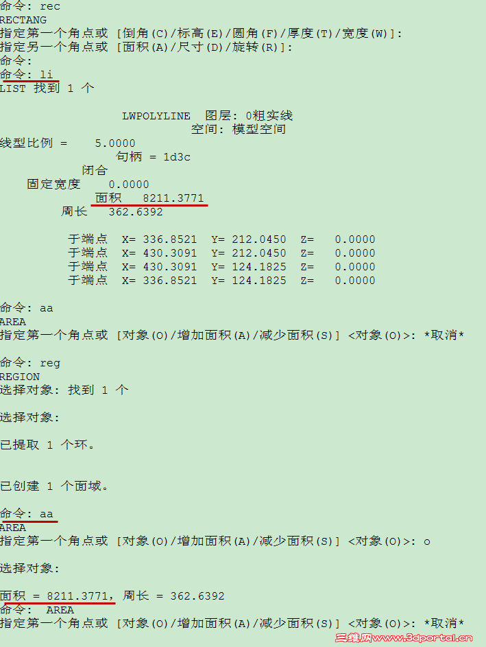

list 里面有面积

转成面域,然后AA命令即可查询面积。

你是用的天河;里的AA 命令吧 , 那个坑爹,有误差  的。

AutoCAD 里面积也是AA呀。

它里面算的有点不一样,,

7 t+ k: K" G" K/ L+ q% u( O  q3 p随便画了个正方形,然后用LI和AA命令测试了一下。两个命令计算的面积是一样的。
