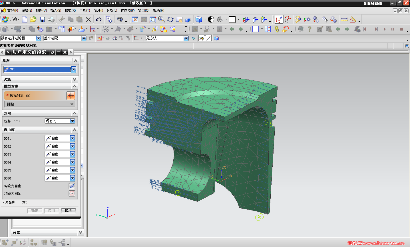

有限元分析中“自由度”如何理解?在图片左边有6个自由度选项,请问高手,应该怎样去理解它,什么时候用这个自由度。

发表于 2012-10-19 15:48:03 | 显示全部楼层 来自: 中国江苏盐城
比如说这个产品在空间里  ,它是可旋转的  应把它X YZ三个线性自由度约束,这样它就只能转了。

发表于 2012-10-19 15:53:04 | 显示全部楼层 来自: 中国江苏盐城
一个空间物体 有六个自由度  X Y Z   三个线性自由度   和 绕X Y Z   三个旋转自由度

9 _( `3 R( @- P: P4 [- V7 y一个空间物体 有六个自由度  X Y Z   三个线性自由度   和 绕X Y Z   三个旋转自由度
1 U5 f. ]) n9 R; \* ]0 h终于说到点上了,请问DOF1--DOF6分别代表的是什么呢。

对应的是X、Y、Z三个轴向运动自由度及绕三个轴转动自由度,顺序是先线性后转动。
