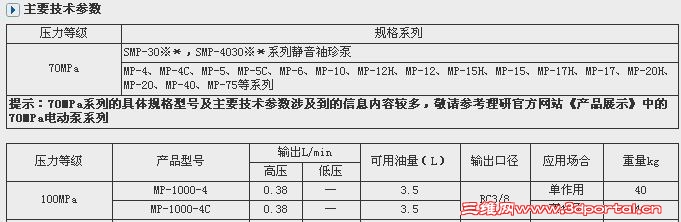

谁有超高压油泵型号及厂家,告知小弟。  工作压力为80Mpa
 楼主| 发表于 2012-10-19 09:00:22 | 显示全部楼层 来自: 中国河南焦作
- g& l6 c% Y0 w; j
发表于 2012-10-19 10:40:54 | 显示全部楼层 来自: 中国山西太原
选择液压泵除工作压力另外还需说明流量,这样才能适合。下面的高压油泵可联系一下看是否可用:5 m+ ~, v0 D: n2 b$ Z- y8 F6 }. r

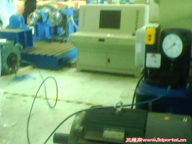

发表于 2013-1-5 13:42:30 | 显示全部楼层 来自: 中国江苏常州
) m, q/ Z$ _5 s; J5 K8 S
1 H) E! S4 l0 g  |我公司生产的超高压泵可以达到280MPA。常用压力在250MPA.0.65L/min 电机功率仅4KW.  详见:http://detail.china.alibaba.com/offer/192542716.html2 p! `3 G+ g- `$ }9 V
% C0 K! B5 O) G' C
在地铁牵引电机注油装配中
