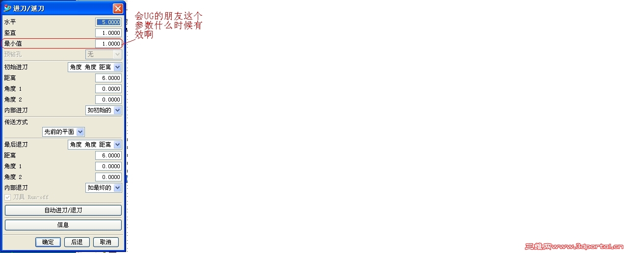

[求助] 会UG的朋友过来看看啊

这个哪里出来的????钻孔么
 楼主| 发表于 2012-10-19 12:19:33 | 显示全部楼层 来自: 中国北京
UG进退刀参数。。。。。。。

发表于 2012-10-21 11:55:42 | 显示全部楼层 来自: 中国江苏无锡
保证刀具不碰撞工件下刀用的,给个值就好了,不必纠结!

发表于 2012-10-25 14:54:49 | 显示全部楼层 来自: 中国广东佛山
第一刀下刀时距离第一个加工点的最小距离,最小值和距离两个参数,第一刀下刀距离以两种中大的那个运行。这个参数在第一刀时有效。
