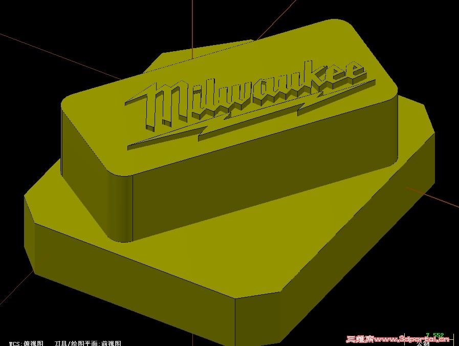

本人对刻字这方面不是很熟悉 以前都是做加工中心的 现在要做雕刻了 不过还是用MC编程所以请教大家~

你这个最好直接刻钢件比较好,   如果钢件上是凸字才能做铜公刻,个人愚见     + a: L, Z7 J0 [1 Z  I% z+ R1 f
MC有雕刻功能刻字不成问题,只要刀磨的好刻出来很漂亮的~    下图今天刚刻的图

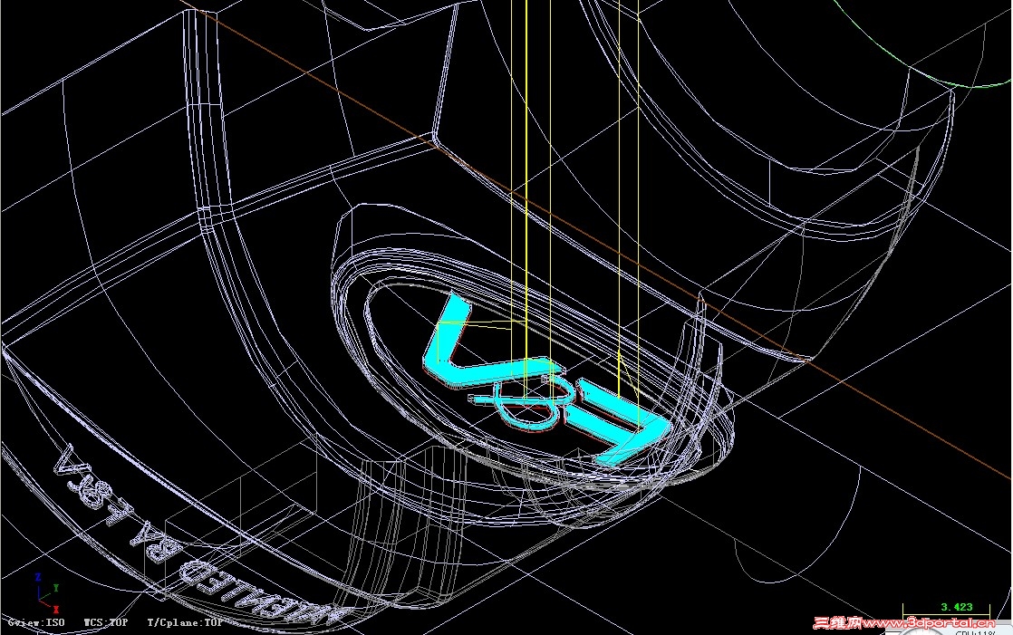

这要看你字的大小的,一般像这样的电极先用2,1,0.5,最后用最小0.3的刀加工应该没问题的。

MC有雕刻功能模块,去研究研究吧.
