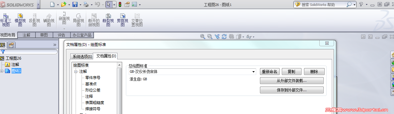

SOLIDWORKS绘图标准文件的问题 修改好以后生成一个.sldstd 的文件 ,本来以为 这个标准改好以后可以一劳永逸,但是发现 ,这玩意没次保存好,下次新建就又不行了。 说明不是模版。如图 捕获.PNG
 楼主| 发表于 2012-10-19 14:08:15 | 显示全部楼层 来自: 中国上海
请问各位有没有说明办法

不是模版的意思。3 ~4 m* |) S3 B9 ]6 b; G  V, ]

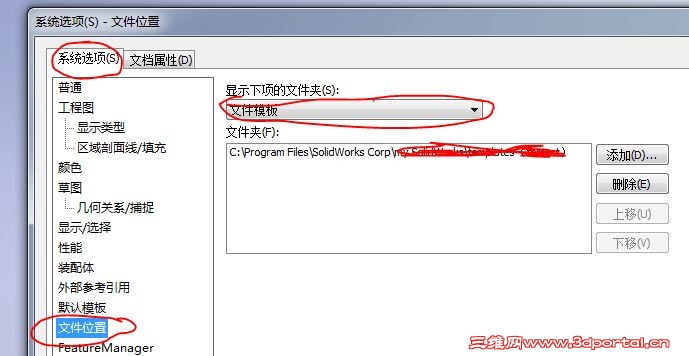

发表于 2012-10-19 15:36:25 | 显示全部楼层 来自: 中国广东深圳
本帖最后由 ugforrest 于 2012-10-19 15:38 编辑 3 e5 ?  y& }4 d3 N' o# Q: A4 @
; T6 a0 ^' r  M
打开此目录下的文件(就是模板文件了~!),更改好保存。
发表于 2012-10-19 15:48:50 | 显示全部楼层 来自: 中国广东广州
貌似模板是slddrt格式的吧
发表于 2012-10-19 16:40:36 | 显示全部楼层 来自: 中国辽宁盘锦
模板后缀的名字不是这个,这是图纸格式文件
