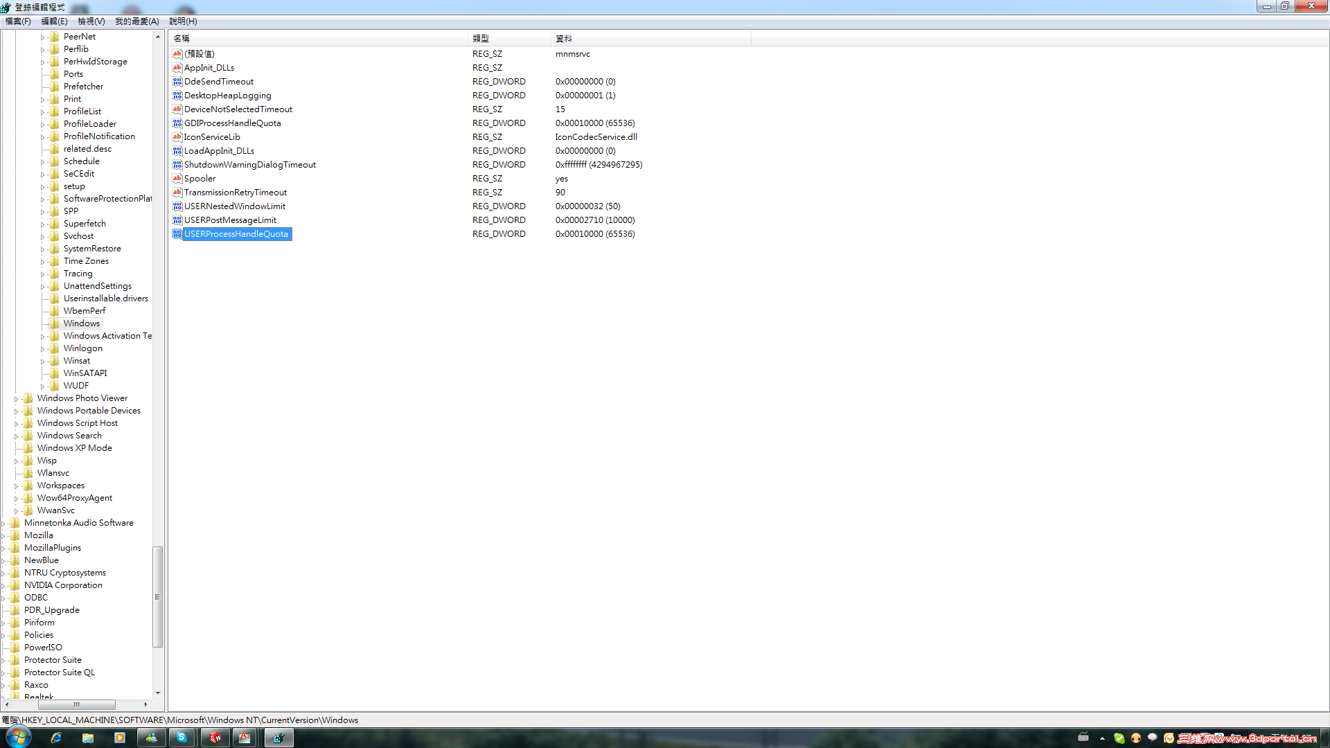

我使用的是云端版Solidworks2010,一直以来运行良好且正常,但今天开始忽然就出现提示说内存错误,无法运行,请问有没有人知道是怎么回事吗?

執行 Regedit 指令
4 E3 ?: Z$ o, u' b! Y' S找到圖片中的位置,將數值修改為上述之 65536 (照旁邊那16進制值輸入0X00010000)
7 O# b: {; D$ A# a5 r: h# W6 M重新開機 啟動* W/ @0 Y4 J8 M. z* E9 v/ x7 f0 Z1 n
此方式可增加SOLIDWORKS 使用內存量!

* `2 n. X, u) N0 g6 p2 I% Q% k具体可以增加多少?

7 i8 V/ ~5 _/ u- [4 A6 K已尝试,仍然出错,可能不在于内存运行量的问题,感谢……

真是不好意思~~實際上增加多少我不會看!!+ V4 W' a1 w8 e6 o, v# @1 g
這是在solidworks原廠上班的朋友教我的!, P$ @6 M) x7 _) I' O: w. a. O* k) l/ D
改了之後,視窗右下角再也沒出現sw 資源不足的警示訊號問題!6 G3 f2 i7 n1 h: B( S
運算大型組合件也從沒當機過!6 g4 {0 m4 d# R
我只知道有用~但是我也說不出個所以然來,只能請高手解釋一番!

XP系统能用吗
发表于 2012-10-26 10:46:06 | 显示全部楼层 来自: 中国山东德州
2楼方法是用在win7 32位系统,内存超过2G的情况下吗?
