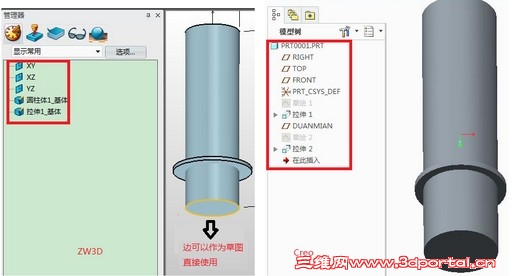

    下面我们在两款软件中分别创建一个圆柱体,然后为圆柱体加一个加强环,效果见图2,下面以此例详细对比。
图2
    在图2中我们看到创建同样一个实体,两款软件需要的步骤不尽相同,显然中望3D用更少的步骤实现了设计意图。我们来分析一下差距在哪里,这里除了用到前面提到的利用创建实体命令来创建圆柱外,还用到了前一步骤中的绘图数据创建后续特征,中望3D中支持图形的边等特征通过扩张的偏移方式将线扩充为面,进而拉伸成实体,这在Creo中是不能实现的,要实现目的Creo只能通过两次草图的方式来实现,这必然会造成工作量增加,所以绘图步骤多一些。

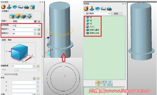

    图3中可以看到中望3D以草图的方式也可以通过三步骤来实现上面的实例,首先在一个草图中构建两个同心圆,然后单独拉伸里面的小圆(Creo不支持此操作),然后通过两点的拉伸类型拉伸外面的加强环,以实现被拉伸对象偏移草图(Creo不支持此操作)。
