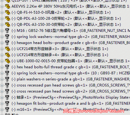

solidworks 2011 toolbox下面的标准件 拖出来 另存为中文名字后,比如螺钉,轴承,自己再引用进来,有些是另存为的名字,有些还是toolbox中的英文原名,跪求大神指导。

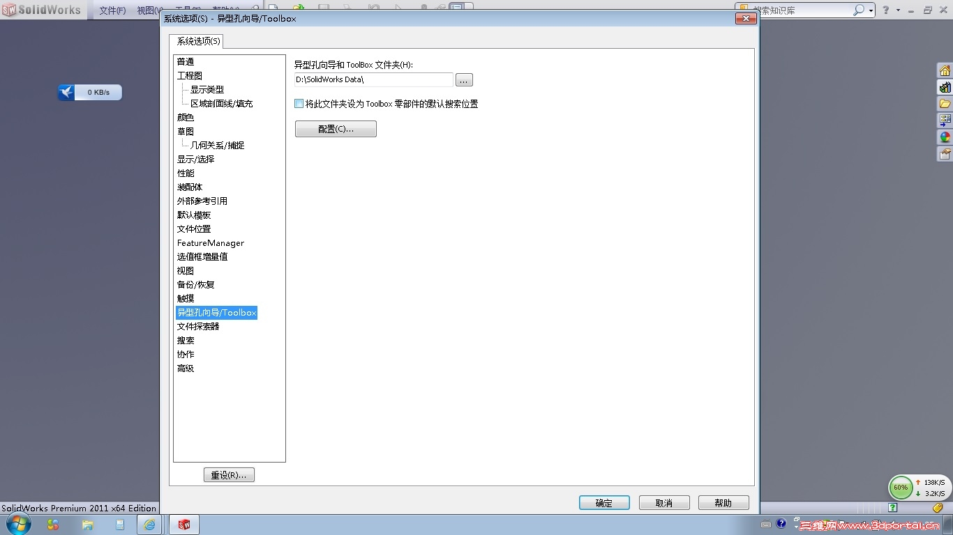

发表于 2013-4-13 21:28:56 | 显示全部楼层 来自: 中国山东青岛
如图片:在系统选项的异型孔向导/toolbox,取消复选框即可。# a7 D2 c1 z, C- Y, a5 N+ h! @9 v: ~
