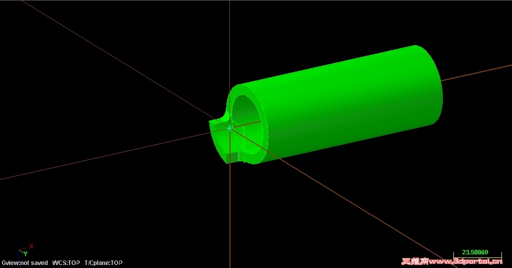

最近公司有個工件需用四軸加工方式做,
: }# ?, A4 t* g3 f但目前對mastercam四軸部份不是很熟" P+ t+ o; h# n( Z
大約是長跟圖面一樣4 T  r0 `: s  g. y  j% a, z
請問一根圓棒如何加工出這樣的成品呢?6 f/ Z5 Y3 F3 M) c
感謝各位幫忙

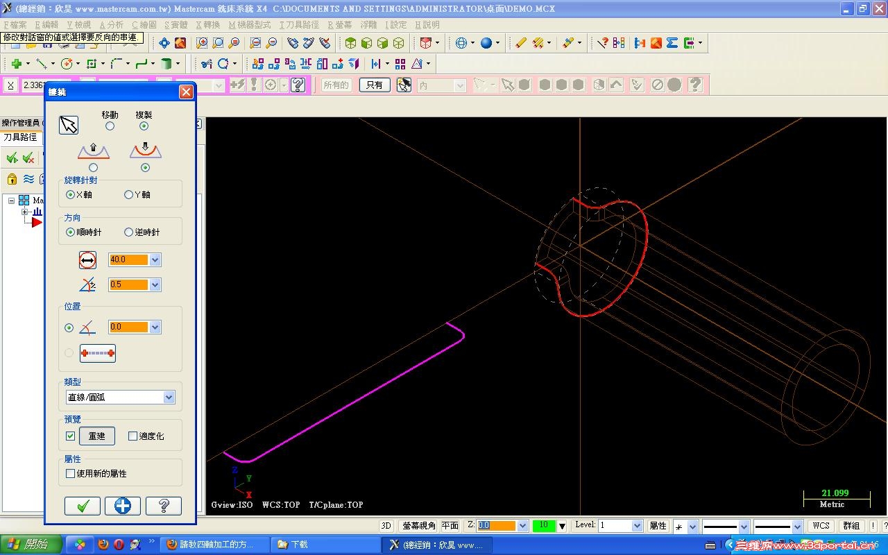

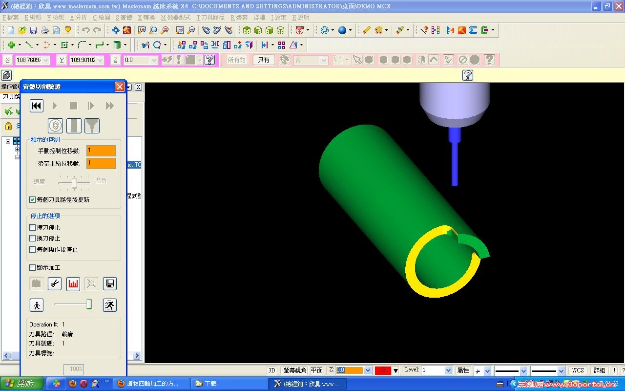

9 [5 A* \( I/ l* p2 U展開方式~僅供參考!
; I3 H$ i4 H& B! y後處理選~立式4軸!  c# W5 |4 w; }6 U; N4 O6 k. z" P
附件為X4檔
0 Z8 m9 Y& X/ `( S# L' f
7 ]( V; m& O  I+ X8 a: W
畫邊界線.展開
畫邊界線.展開
實体銑削模擬
實体銑削模擬

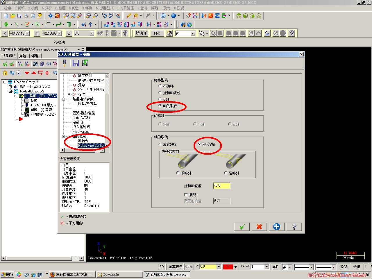

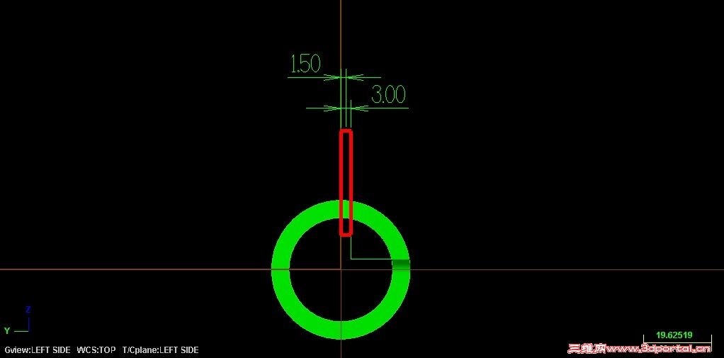

 楼主| 发表于 2012-10-21 09:33:28 | 显示全部楼层 来自: 中国台湾
大約了解怎樣解決了...% A& K2 u5 k1 w5 x" s* w( ~' N
非常謝謝您.0 G- t1 m: C+ A2 B% m: q
但另外有個問題~- j1 Q( n4 ?, z5 M9 C8 Q* m; F# F
就是轉出來的程式為什麼Y軸會在0點呢?
0 L* ^4 V& ~3 h' I8 n4 u進刀時刀具不是需要偏-1.5mm
0 ]; \! W& @; g. M而轉動第四軸的同時Y也會跟著到+1.5mm處出刀
7 j9 [8 d5 r% i' z: f( g麻煩再幫忙解答一下~

发表于 2012-10-22 08:54:40 | 显示全部楼层 来自: 中国台湾
meflycar 发表于 2012-10-21 09:33 static/image/common/back.gif
! l8 X. J& P5 c大約了解怎樣解決了...
2 N% W9 w+ N6 i3 @+ {! ]" ~非常謝謝您.) v2 Y* E! I+ W! P# k  N
但另外有個問題~
7 B4 U- [* @& L' P% [
使用((軸取代))a軸取代y軸
! g2 P: \- W& m3 G& i9 c4 }程式開頭y軸只是定位,切削時都是a軸旋轉! `6 g2 j7 v) \1 Y# [) ^+ V2 t

发表于 2012-10-22 09:51:43 | 显示全部楼层 来自: 中国台湾
Swaf的工法,Y就会动了

发表于 2012-11-4 15:33:06 | 显示全部楼层 来自: 中国台湾
RE: 請教四軸加工的方法
本帖最后由 dafu2008 于 2012-11-4 15:43 编辑 1 Q' }. m: G/ _  _6 }- A3 @3 ]/ O
8 b: g3 \8 C$ j& w( E$ q" x( d
Swarf的工法,Y就会动了.就能切削出真实的侧壁面
相反的Y不动,侧壁面就不保证
