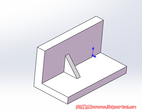

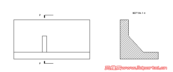

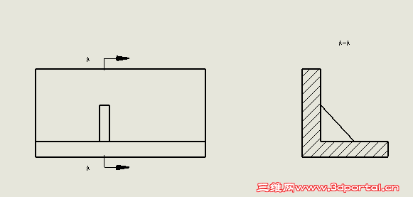

请问这种剖视图在UGNX8如何实现筋不出现剖面线?在SOLIDWORKS中可指定不剖切筋,很容易出这种图,UGNX8如何实现?
 楼主| 发表于 2012-10-19 22:55:10 | 显示全部楼层 来自: 中国陕西西安
这是在NX8工程图中的效果,有没有高手知道怎么做?

这个其实你的筋不要求和,剖切后,直接把筋的剖面线删去也可以的
发表于 2012-10-22 13:27:53 | 显示全部楼层 来自: 中国江苏无锡
删除掉剖切线不就可以了吗?& F# J: e2 }9 ~! H4 k, Y8 f/ ?7 R
