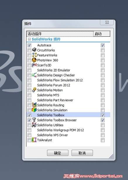

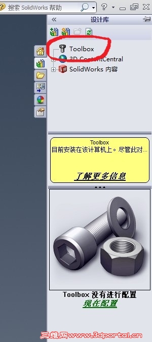

昨天刚安装了SolidWorks 2012 SP4.0 32/64bit Full Multilanguage多语言,Toolbox下却没有了五金库,求解?

发表于 2012-10-20 08:12:18 | 显示全部楼层 来自: 日本
插件开启打勾了?

发表于 2012-10-20 08:21:19 | 显示全部楼层 来自: 中国辽宁大连
把插件里的那个选项选一下试试

发表于 2012-10-20 15:51:46 | 显示全部楼层 来自: 中国广西贺州
% t1 B) d/ k  x' y* G
点你插入的图片下面的:“现在配置”就ok了。

 楼主| 发表于 2012-10-20 15:57:44 | 显示全部楼层 来自: 中国江苏宿迁
stoneheart 发表于 2012-10-20 15:51 static/image/common/back.gif
' Y+ A# K2 d  V/ s' |: M8 t点你插入的图片下面的:“现在配置”就ok了。
8 K: r" x! E: T( g" [
不行哦!% J" W& y# @7 ?8 z0 o, a& Q

发表于 2012-10-21 19:42:54 | 显示全部楼层 来自: 中国台湾
) U( J5 h" M0 z7 f; I$ ?4 Z
) n) _5 C$ ^6 t' d/ W! h) k3 ~( D你好!我也是今天刚安装,也有你的问题发生9 {  t2 D( s5 [3 U6 H
我是这样处理的
7 E; F% [- s8 h- {8 _8 E' H4 I
* B1 _3 X. ~' D1 [( i
" ^  P$ h' Q! }1 l6 F6 p1.打开SolidWorks 选项0 J% N, v4 {, p/ H0 h
4 }% z/ K; k" h系统选项->异形孔精灵/Toolbox' ^3 b! ~/ s; Z/ z  k
看所在的资料夹(例如:C:\SolidWorks Data\) 复制路径
/ I: n( J7 K2 ^% [+ a) ]  ~4 k( s" ]* R+ r/ R
2.打开SP4 安装资料夹, R2 B: w: g, ?3 s& E
看到"Toolbox" 将里面的压缩档解压到C:\SolidWorks Data\
& e. y! I5 p  V  ^' i7 i0 }0 q
) h0 a& d( N" _& I3 w3.回到SolidWorks 把toolbox 附加进去(插件开启)- s6 I0 L0 i% I! a2 l
8 k1 p/ Y- b, D启用toolbox 看是否可用~若不行,会显示尚未组态(配置)9 h3 \9 o% Z5 @4 R! ~4 Z' c: H" i
" j4 [" `4 A% b# `, Y
4.打开SolidWorks 安装程式,选择修复SolidWorks
) `" U$ Q/ k& y' v
0 w/ a2 |- n: {, A; r' C) u6 |5.等他修复完成,应该可用(我试过ok)

 楼主| 发表于 2012-10-27 09:22:27 | 显示全部楼层 来自: 中国江苏宿迁
judyyai 发表于 2012-10-21 19:42 static/image/common/back.gif
* |. s+ b" R9 X. a你好!我也是今天刚安装,也有你的问题发生0 b/ r& ]) W) _1 T
我是这样处理的
9 p8 g% u4 T6 e1 e' S) o别逼无奈,又安装了一次!还是同样问题!
! {+ `6 W. w% N1 X* ~* ~* {# v7 F应用此方法解决!
